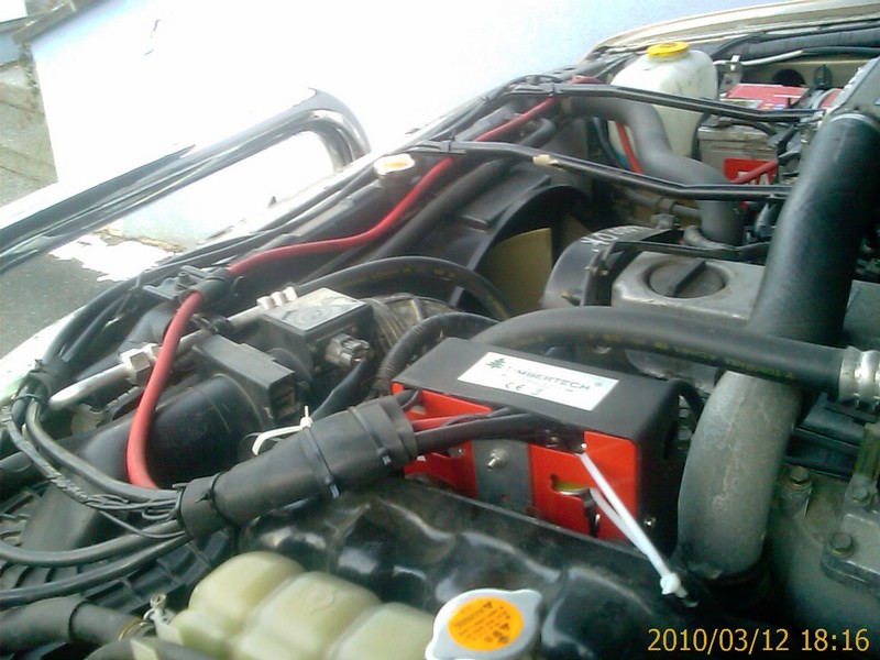

tu pourrais me faire une tof du boitier posé ?
histoire de voir si c'est plus simple que de l'installer entre les 2 barres de support de l'intercooler :benben12:

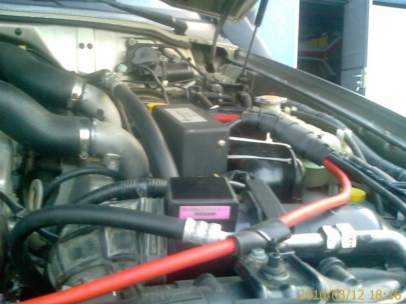

Re: montage p-c + treuil Freeway sur td6
Message par eklipse_1971 »
:benben12: excuse philou pour le retard des photos je pense que cela devrai allé pour la netteté des image c'était avec le portable
les bandes en caoutchouc autour des câbles c'est pour les protéger d'éventuelles coupures du a des pièces qui sont asse saillante je trouve enfin voila la protection est pas très belle mais efficace je pense

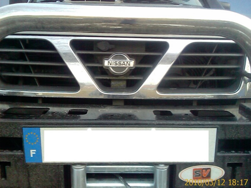

je t'es mis aussi la photo de la prise que j'ai mis sur la calandre comme ça plus besoin d'ouvrir le capot pour treuillé
si tu as des problèmes pour trouvé du câble dis le moi je pense pouvoir encore en avoir chez scania :rire2:
A+

:benben12: heu si encore les Rilsan sont pare ce qu'il n'y a qu'une vis pour tenir le boitier ça suffit mais je suis un peu psyco :mrd: comme ça plus de risque enfin je pense
