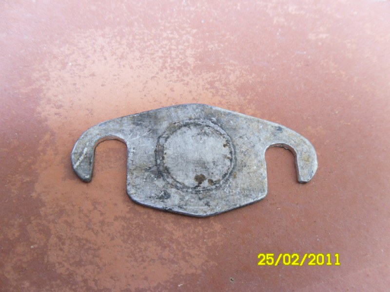

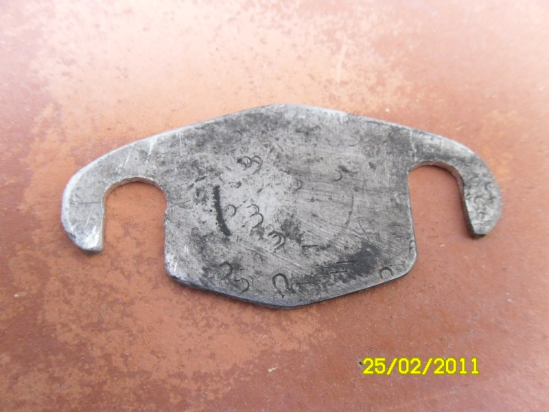

HENRI32 a écrit :Bonjour,
Le montage avec plaque rempli trés bien son rôle et à l'avantage d'être facilement réversible, au cas ou un jour, le CT contrôle la fonctionnalité de l'EGR. Eviter l'aluminium qui a tendance à fondre et lui préférer l'inox pour la réaliser.
je l'ai faite en alu il y a environ 5 ans et sa n'a pas fondu surtout ou elle est placé sa ne doit pas trop chauffer
Ca dépend probablement de la qualité de l'alu. Pour ce qui est de chauffer, arrivent par là les gaz d'échappement non refroidis, jusqu'au modèle Y61 2004, donc ça chauffe un poil quand même ...... et j'ai déjà vu sur Y61 des plaques alu avec un gros trou dedans après beaucoup moins de 5 ans .......je ne sais pas ou sont allés les résidus ?????
alors comme tu ma mi le doute,j'ai démonté la plaque en alu et ouf sa n'a pas bougé depuis 5 ans,c'est vraiment nickel pas de déformations ni de troues,l'alu c'est du 3mm,par contre la qualité aucune idée,photos
Membre du Team TSOR
HENRI32
Messages : 468
Re: egr
Message par HENRI32 »
Il a l'air nickel ton obturateur et il n'y a pas de raison que cela change !!!!! Donc comme je le disais, il doit bien y avoir un rapport avec la qualité de l'alu !!!! Pour ma part j'ai fait le mien avec un bout d'inox 18/10 qualité culinaire (un bout de vieux plat en inox :rire2: ) et ça n'a pas bougé non plus depuis 3 ans !!!
