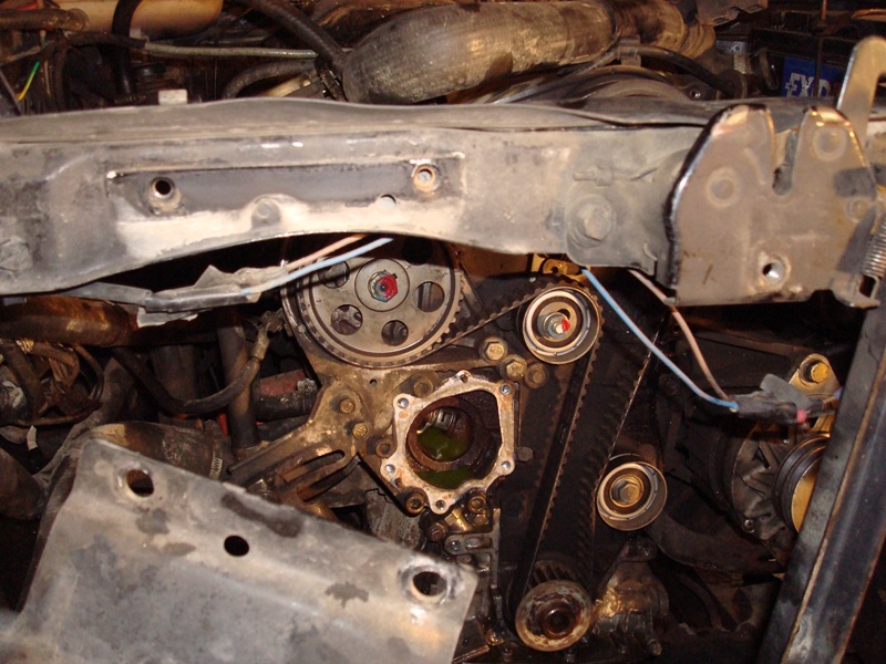

Re: pompe a eau hs sur y60
tu vois la distri ne gène pas plus que ça :clin12: :clin12: :clin12: :clin12:
