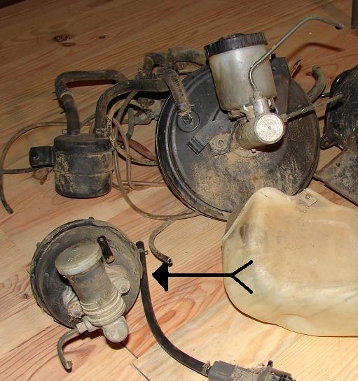

bon bè plan foireux :grrrr: du coup j ai plus de plan pour avoir la piece
Re: embrayage neuf qui patine ???????
du coup je recherche un mastervac d embrayage :benben12:
tu fais de belles flèches :rire2: :rire2: :rire2: :rire2: :rire2:
t'as été indien dans une autre vie :lol: :lol: :lol:
courage ma poule , y a surement quelqu'un qui a ça pour toi :clin12: :clin12: :clin12: :clin12: :ben:

bon le gros a reintegré mon jardin :yes12: le mastervac est changé pour le moment ca patine plus ca marche mieux et meme les freins vont mieux vu que y a 2mastervac et une pompe a vide forcement si une membranne est naze ca aspire l athmosphere...
par contre on est pas sur que ca venait de là mon pote m a parlé aussi du spie du volant moteur :benben12: :peur: :oups1234: en esperant qu il se trompe pour le moment faut rouler et le temps me dira le reste
