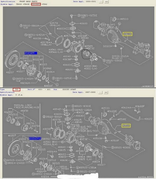

je cherche ça (roulement aiguille) :evil:

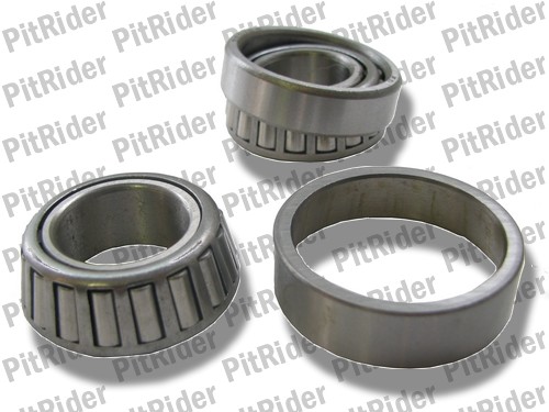

paille 11 a écrit :bon sérieux les garçons :rire2: j ai des emmerdes :evil: roulement de fusée hs (cote droit) une ref ou alors c les bon kit :inter?: :oups1234:
je veux pas te vexer mais ca c est pas des roulements a aiguilles, c est des roulements "coniques" :rire2: pour les trouver soit chez nini avec la ref de la rta soit chez un vendeur de roulement (sur avignon je vais chez azur roulement ) mais c est un peu loin de chez toi :benben12: si tu va chez un vendeur "x" c est la ref sur la cage qu il te faut diametre ext diametre int epesseur des cages int et ext mais attention des fois les roulements sont "sous licence" de la marque c est a dire la cote y a que eux qui l on et là faut passer par nini j ai eu le coup quand j ai refait le pont arr sur le 3.3 j ai tout trouvé a moitié prix sauf le roulement de tulipe du nez de pont
bon courrage
http://www.pagesjaunes.fr/trouverlespro ... portail=PJ
livraison sous 24h y disent , avant de les appeler note la ref de la cage sur un papier et munis toi du roulement hs et d un pied a coulisse

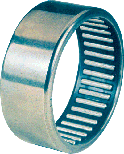

roulement a aiguille qui est dans la fusée
Re: nez de pont
a bon roulement a aiguilles alors , c est pas celui de la premiere foto que t as mis alors?
j avais refait une fois sur le 3.3 roulements de fusée ,porte fusée,pivots et joints spie mais pas de roulement a aiguilles
le premier c est un roulement arouleaux coniques
le deuxieme un roulement a aiguilles
Re: nez de pont
c sa :rire2: :rire2:j ai pas le ref
Re: nez de pont
en effet c est bien des aiguilles , et lĂ  sans reference ca va pas etre de la tarte a trouver
