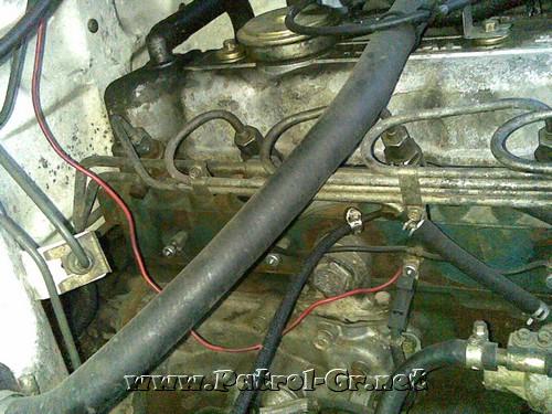

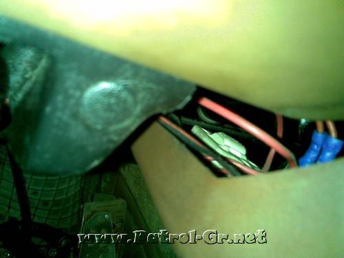

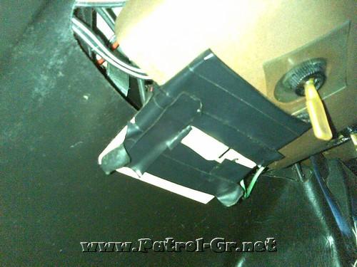

matrol11 a écrit :Voici les photos, en premier ne pas faire comme mon beau-père qui à utiliser du fil rigide (sur un véhicule qui vibre il ne faut jamais utiliser du fils rigide mais du multibrin...).
Tu pars du plus (+) de ta baterie (si t'en as 2 celle coté alternateur).
Ensuite tu te connectes à l'interupteur, essaie de mettre un lampe témoins.
Et de l'intérupteur tu vas aux bougies de préchauffage.
Avec ce système les bougies peuvent fonctionner même le contact coupé... donc attention de ne pas l'oublier, le mieux c'est de mettre l'interrupteur à un endrois pas trop accessible.

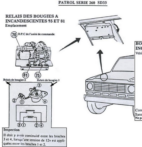

Re: Pas toujours du préchauffage???
les relais sont Ă gauche sur l'aile ;) , il y en a deux, :roll: un prechauffage et un postchauffage
