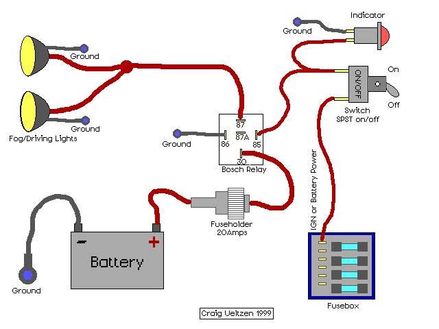

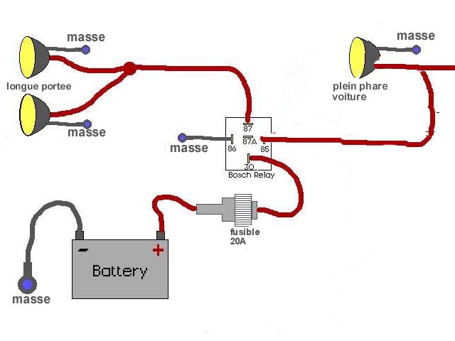

Pour les LP, je pense qu'il est préférable d'installer un relais indépendant. Ensuite pour le branchement, soit un bouton dans l'habitacle et asservissement sur le fil phare qui va à une des optiques, soit un asservissement seul !!!! Anti brouillards ou LP, même combat !!!!

- Fichiers joints
- bublle69_1113243303_schema_anti_brouillard.jpg (43.19 Kio) Vu 6191 fois
- bublle69_1114244092_schema_longue_portee.jpg (34.36 Kio) Vu 6191 fois

Que ça soit LP ou AB il faut un interupteur et "autorisé" par les phares (croisement ou veille pour les AB, plein phare pour les LP).
Les AB car ils doivent etre alumé seulement en cas de brouillard.
Les LP si en 55W seulement quand on roule avec personne en face, si au dela de 55W seulement sur route ou endroit privé (les ampoules 85, 100W et au dela sont marquées sur embalage: utilisation interdite sur la voie publique.)

ok pour le relais independant, je pensais justement tirer le fil du 85 vers le relais d origine afin de faire fonctionner les LP (55W) grace au commodo de commande des phares
