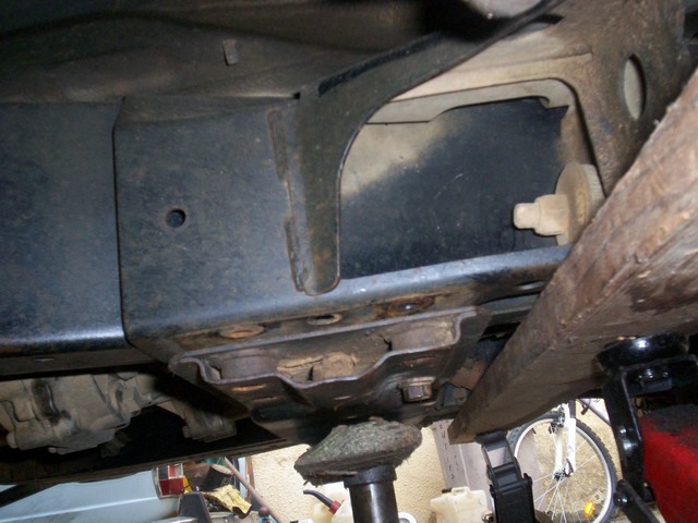

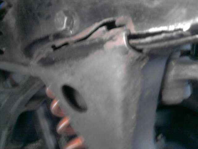

merci pour votre aide j'ai trouvé le problème (j'ai jamais vu un truc pareille) le chassie est fissuré au nivaux du suport de la pahnard (en longueur)
Re: tremblement Y60 Ă  l'aide
:peur: :peur: :peur: T'as des Tofs :inter?: :surpris1:

il faut le voir pour le croire
Alors ça, j'avais encore pas vu :surpris1: :peur:
:peur: ho putain :peur:

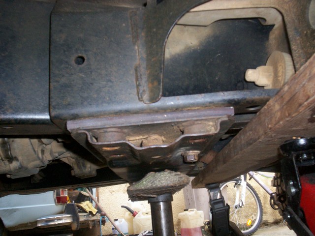

mais s'est réparé alors s'est ma tourné :paille: :alabierre: :alabierre: :alabierre: :rire2: :rire2: :rire2:
