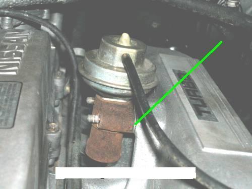

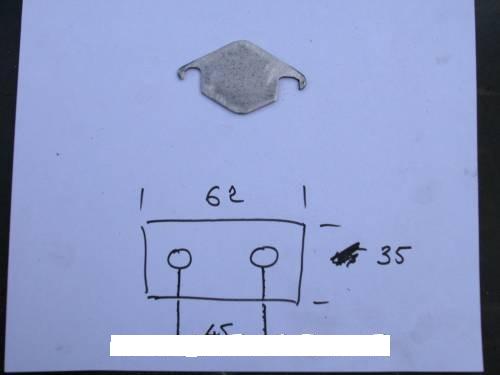

pour obstruer l'EGR tu fabrique un bouchon comme celui lĂ

et tu le case lĂ

ha j'oubliai,tu débranche les petits tubes noir et tu bouche les endroit ou ils étaient branché,j'espère que je me fais comprendre,mais c'est pas facile d'expliquer avec un clavier :rire2: :rire2:

si tu mes ta petit plaque logiquement ça devrait bouché le tout et tu as pas besoin de dévissé le tuyaux!!!
si non moi j'ai eu le même soucis que toi donc j'ai coupé/soudé :rire2: :rire2: :rire2: mais j'avais le moteur dehors :exclam12: :clin12:
Re: egr
lĂ  c'est fait avec la petite plaque, ensuite je virerais tout.. :rire2:

Sur mon GR pour neutraliser la vanne,si j'ai bien compris:
Je glisse un bouchon entre la vanne et la pipe,et je bouche le tuyau noir qu'il y a dessus c'est tout?
Merci si un érudit en mécanique peut confirmer :bravo12:
Re: egr
WOLFGAN a écrit :Je suis un peux nul en mécanique,mais je comprend vite si on m'explique longtemps....
c'est ça :bravo12:

Bonjour,
Le montage avec plaque rempli trés bien son rôle et à l'avantage d'être facilement réversible, au cas ou un jour, le CT contrôle la fonctionnalité de l'EGR. Eviter l'aluminium qui a tendance à fondre et lui préférer l'inox pour la réaliser.

HENRI32 a écrit :Bonjour,
je l'ai faite en alu il y a environ 5 ans et sa n'a pas fondu surtout ou elle est placé sa ne doit pas trop chauffer
Ca dépend probablement de la qualité de l'alu. Pour ce qui est de chauffer, arrivent par là les gaz d'échappement non refroidis, jusqu'au modèle Y61 2004, donc ça chauffe un poil quand même ...... et j'ai déjà vu sur Y61 des plaques alu avec un gros trou dedans après beaucoup moins de 5 ans .......je ne sais pas ou sont allés les résidus ?????
