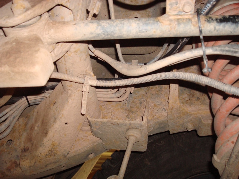

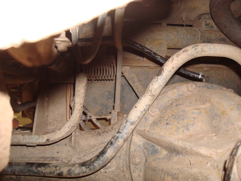

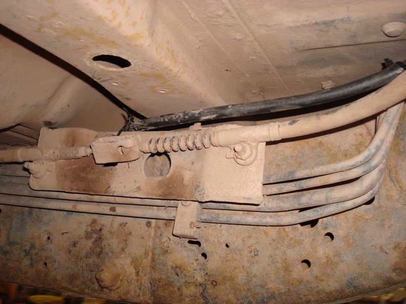

salut les amis , en me couchant sous le troll pour graisser le répartiteur de freinage , j'ai vu que j'avais une durite de ??? dépression cassé et débranchée , c'est celle qui va se fixer au dessus du pont arrière
si quelqu'un avait une photo ou un éclaté , je ne vois qu'un endroit ou elle peut aller sur le répartiteur , mais c'est bouché avec du caoutchouc , (reste de durite ????) merci de m'éclairer les amis :ben:

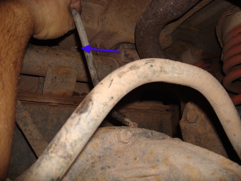

voilà c'est celle là , elle est cassée au niveau de la flèche bleue , mais bon elle est complète , et il y a un coude de durite metalique qui est cassé dedans et ça va au répartiteur de freinage , mais ou ????
Re: repartiteur de freinage
C'est la mise à l'air libre du pont.
Le coude cassé dans la durite qui est normalement soudé sur la traverse ronde du chassis au dessus du pont.
Tu vire tout ça, tu mets un caoutchouc neuf sur le pont et tu le fait rentrer dans l'habitacle sous la moquette au pied du passager par un bouchon en caoutchouc dans le plancher...
Penses à mettre un peu de pate à joint pour ne pas que l'eau rentre sous la moquette par le "passe durite...
J'ai fais ça y 5 ans sur mon Trol plus de merde dans le pont après les bourbiers.

Mendes a écrit :C'est la mise à l'air libre du pont.
merci el présidente , t'es le meilleur :respectot: :respectot: :respectot: :respectot: :fume: :fume: :fume: :clin12:

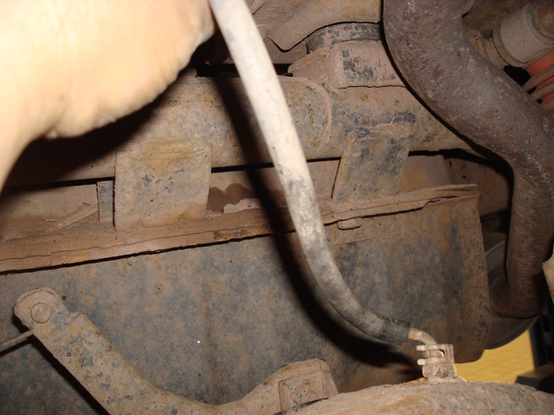

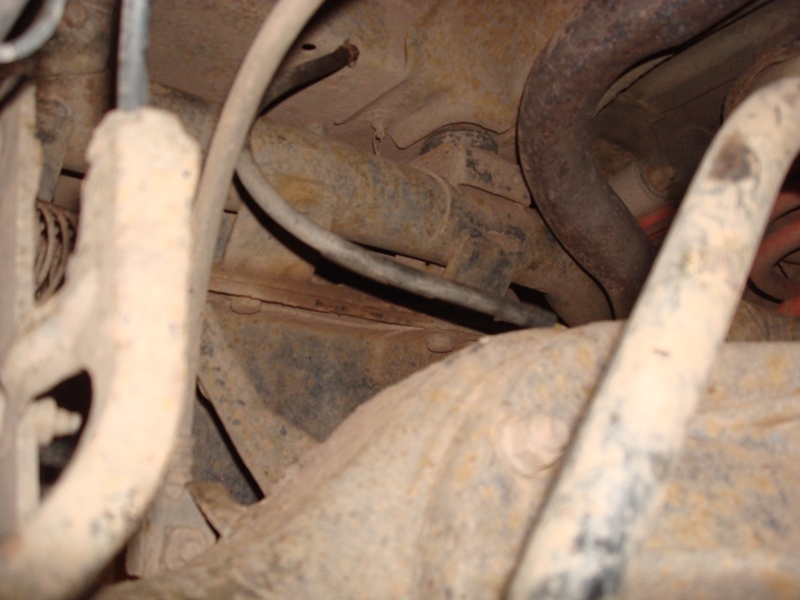

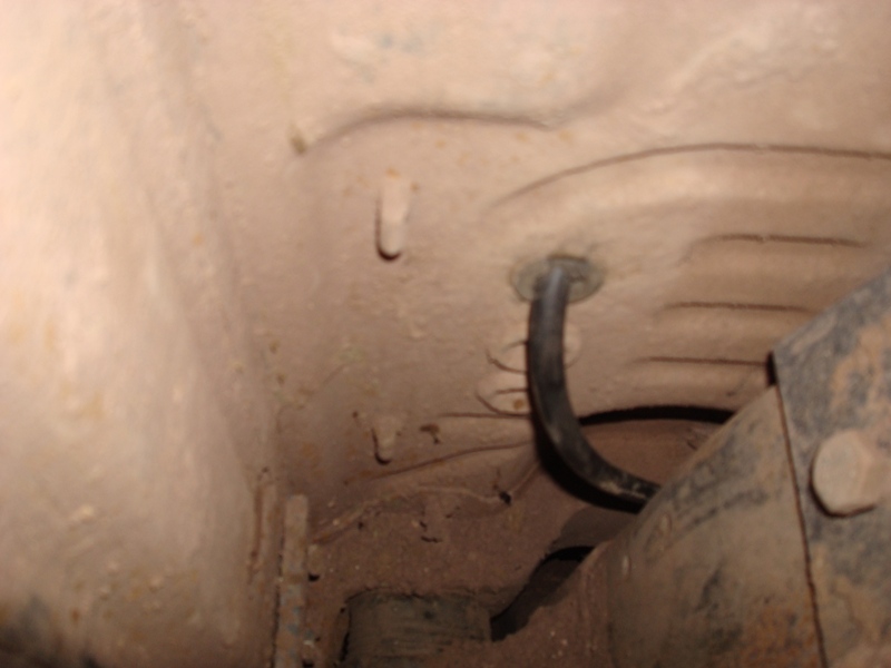

voilà la durite que j'ai remplacé chez mon ami Mendes
elle est cassée au niveau de la pointe de la flèche
donc sous les conseils de L'excellent Mendes , changement de cette durite , et l'emmener dans l'habitacle sous les moquettes tout en la faisant passer ou elle ne gênera plus jamais :clin12: :clin12: :clin12: :clin12: :clin12: :clin12:
