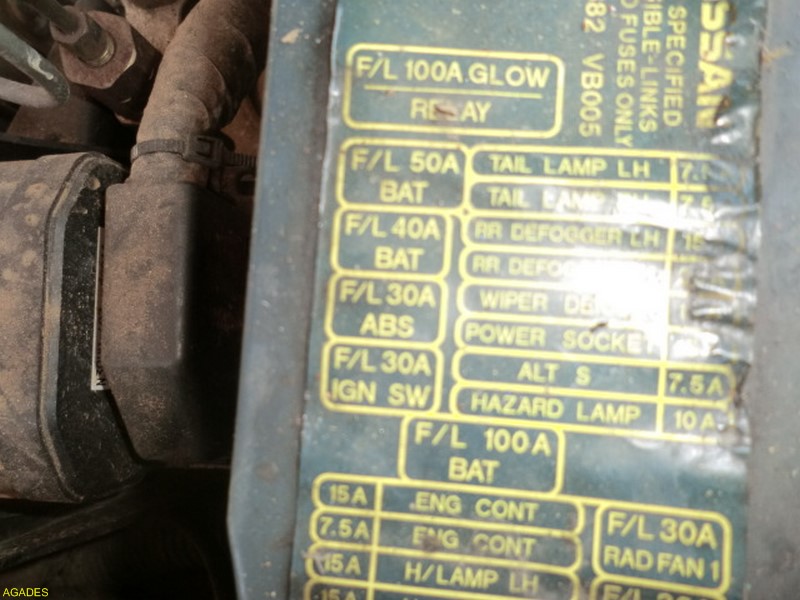

Dans le compartiment moteur, c'est un fusible 10A nommé "hazard lamp". :clin12:

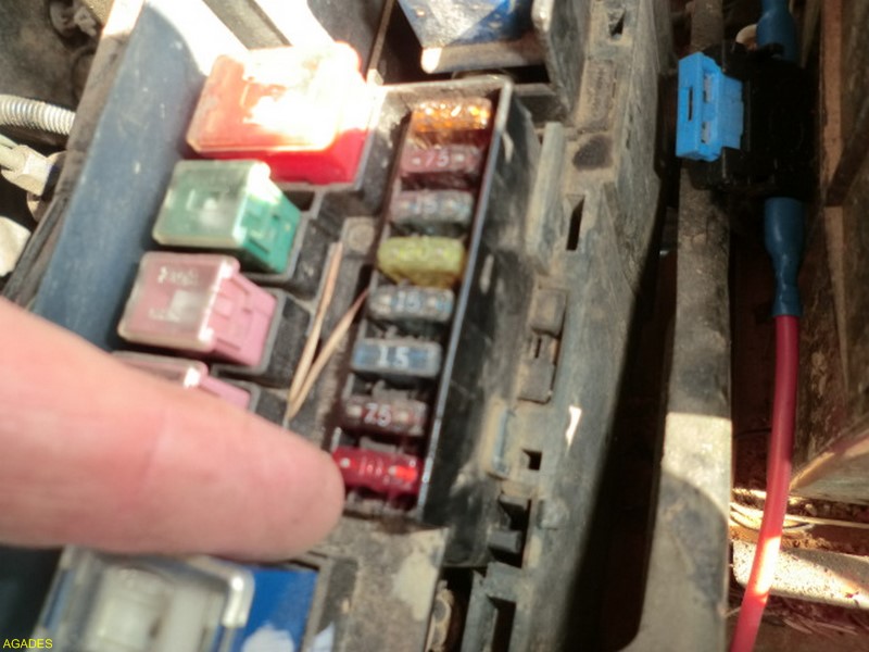

tu peux me faire une photo de ce gros fusible l'ami stp
Re: Problème Warning
VoilĂ  le ... petit fusible rouge ! :clin12:
joli doigt Richard :clin12: :clin12: :clin12: :clin12: :viveforum:

MERCI
mais le hic c'est qu' il est bon le mien, alors !!!!!!
C'est ce que j'avais peur en lisant ton 1er post ! :evil:
