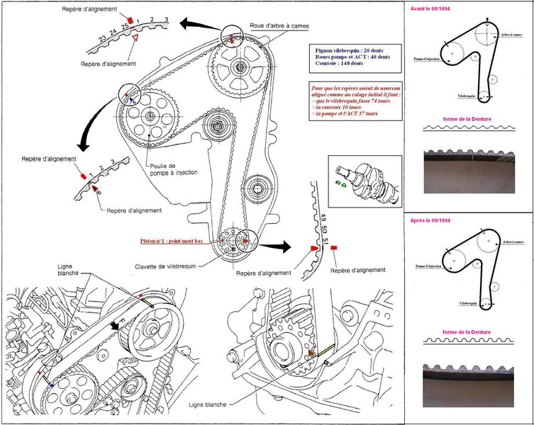

si je me rappelle bien sur le y60 y a deux modèles de courroie : une dite "avec les dents arrondie" et l autre pas peux être une erreur dans le model monté?

Bonne mémoire Bob
La courroie est différente suivant la date de fabrication du trol.
Avant 9/1994 ou après !

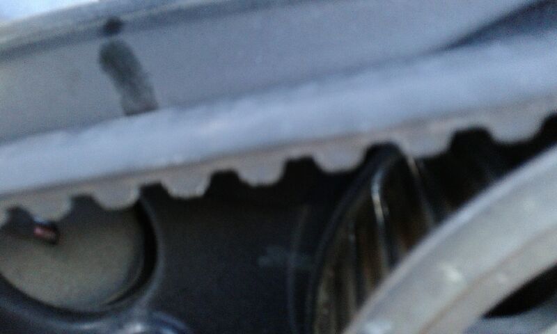

Photo de la courroie d origine
patrol de 97 mais le moteur a été changé
Réf de la nouvelle courroie 1302881T00

sur la photo on dirait que tu as les dents arrondies , et le pignon de la pompe parait être prévupour les dents carrées ,( mais bon ça reste une photo )
tu n'as pas changé de pompe entre les deux distri
ou seulement la poulie
et tu peux dire à ton mécano qu'il te remette une courroie neuve , car toutes courroie de distri détendue une fois est bonne à changer , crois moi j'ai déjà vu des distri cassées à cause de cela
