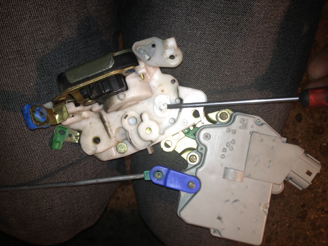

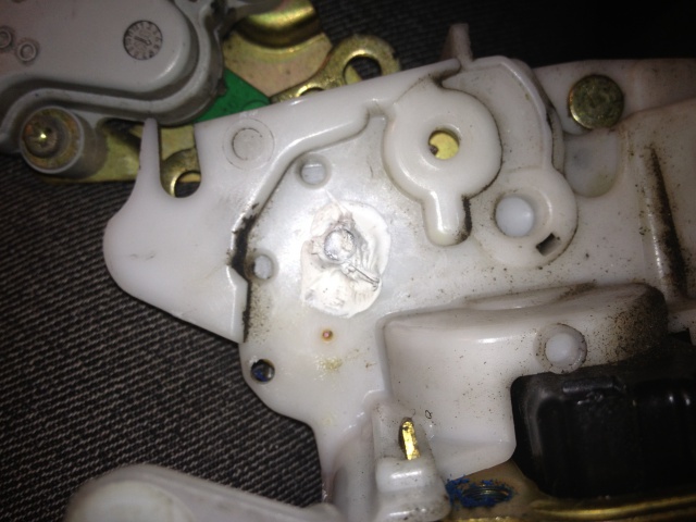

1/ Alors c'est un problème bien connu est c'est tout simplement un clip en plastique situé là au bout du tournevis
2/ Il suffit de le chasser complétement et de le remplacer par une vis d'1 cm de long et de diamètre 5 le tout collé avec un peu de sikaflex et le tour et joué
:benben12: J'ai pompé cette astuce ... :benben12: ... ailleurs !
Faudra que je le fasse aussi ... aux beaux jours ! :rire2:

mais cette pièce ,je la trouve où :porte avd, avg, ar :inter?:
Re: Problèmes portes Y61
Porte AVG, Philou !
