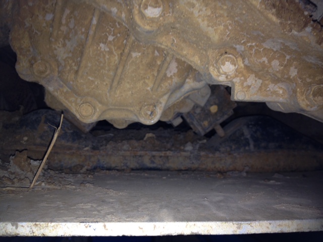

J'ai un petit soucis , la fixation droite de la boite de transfert n'est plus dans son logement !!!
Qui pourrait me dire comment la remettre en place & comment réaliser la réparation ?

ta traverse es encore bien fixée :inter?:
à mon avis si tu mets un cric au bon endroit , le silent block va revenir à sa place et tu pourras remettre l'écrou qu'il te manque :clin12:

oui,bonne solution le cric pour faire basculer la bôite!
mais pourquoi l'écrou s'est barré? le filetage est fatigué?

peut être pas remis un écrou avec nielstop , vu que ç'est toujours plein de merde cet endroit là , c'est quand même mieux de sécuriser :clin12: :clin12: :clin12:

+1 pour le cric , par contre ,perso, j en profiterai pour déposer le silent bloc nettoyer le filetage, contrôler son état et tu seras plus a l aise a l établis pour essayer tout les écrous que tu as en espérant trouver le bon (diamètre et pas )
au pire tu en commande un neuf et tu le change
je pense comme ben l ecrou a du se barrer a cause des vibrations et le silent bloc est sortis de son logement
si non tu fais comme au Botswana tu remets le silent bloc dans son logement et un bout de fil de fer :rire2: :lol: :nawak: :fume:

la réparation est faite :yes12: :yes12: :yes12: :yes12:
Par contre à ma grande surprise il n'y avait aucun écrou sur les fixations :surpris1: :surpris1: :peur: :peur: :peur: :peur: :peur:
Désolé ,je n'ai aucune photos : j'ai oublié de prendre mon apn en partant ce matin :rouge12: :rouge12: :evil: :evil: :evil:
Donc je conseille à tous les possesseurs de Td6 & peut être de 3L de vérifier la présence d'écrou sur ces filetages
