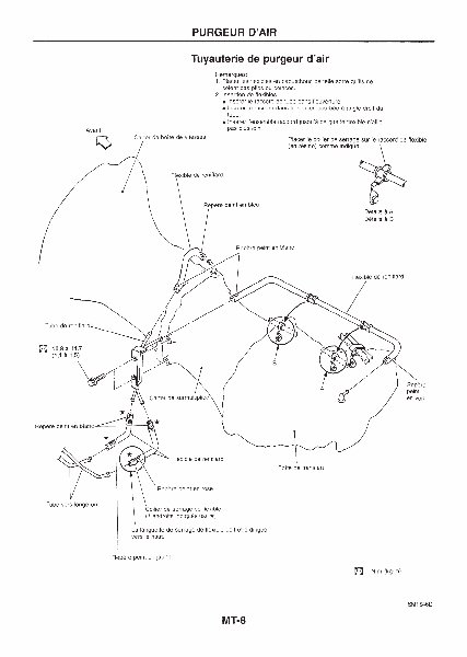

Bonjour. Hier, une branche m'a défait un des deux tuyaux situés coté conducteur, juste à gauche de la BV. Quelle est leur fonction ? J'ai rebranché, mais comme c'est trempé, qu'il fait froid, j'ai pas insisté plus loin. Qui peut me donner plus d'infos ? Risques ? etc... Merci

À mon avis si c'est de la petite durite métallique et caoutchouc , c'est pour l'air du blocage de pont elles sont au début sur le longeron et viennent ensuite vers le pont juste après la boîte de transfert , si ce sont celles là tu peux rouler sans problèmes, juste tu ne peux pas activer ton blocage de pont si elles sont remontées à l'envers

peut la durite de prise d'air de la boîte de vitesse ....

Oui, possible, mais il y en a 2 . J'ai rebranché, mais quand ce sera moins ...humide, je remonterai les tuyaux pour savoir !

c'est pour la mise Ă  l'air des boites BV et BT un petit fichier vaux tout les mots :bravo12:

Pas mieux mise a l'air BV, BT et pont arrière.
