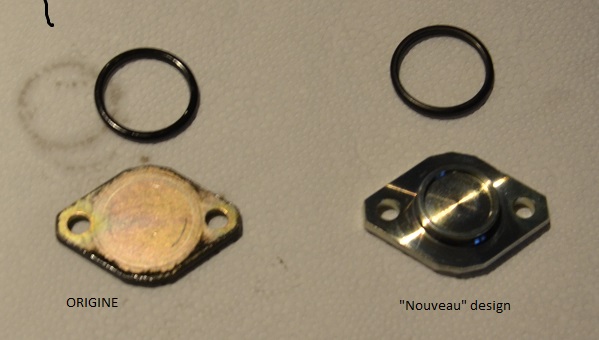

Plaque d'avance 3.jpg (87.45 Kio) Vu 7382 fois
En changeant la plaque d'avance (voir photo), non seulement le démarrage à chaud est ... comme à froid, mais la fumée (cause de ce post) n'existe plus !
