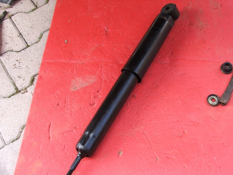

j' ai commandé les amortisseurs BOGE de Range classic comme charles31 m' avait écris et aujourd'hui je me suis attaqué au montage
par contre j' ai un soucis la bague du côté oeuil de l'amorto de range est 3mm plus large que la patte de fixation du baroud
résultat ça flotte donc c'est pas bon
Quelqu'un a t il déja fait cette bidouille et si oui comment combler cette différence ??
avec quoi faire une bague pour combler la différence ???
merci ;)

:roll: tu peux pas trouver un tube pour combler la différence. Sinon, trouver quelqu'un pour les faire au tour ;)

obelix a écrit :bon
merci ;)
la bague , tu la mets pas , tu serre jusqu' au bout
ça flotte , c'est normal , c'est le jeu de fonctionnement pour le débattement , une fois serrer ça flotte plus
:mrgreen:

ben la bague mon charles elle est fixe sur l'amorto prise directement dans le silentbloc

ok , c'est en haut que tu parle :mrgreen: :oops:
ben tu vire ce silent bloc ( qui doit etre en 1 partie ) et t'en mets un qui va bien en 2 partie
as tu le diamètrede l'oeil et le diamètre de ta tige, jje dois en avoir dans mon placard de ces silent bloc :mrgreen:

bon ben même avec les côtes ça pourra pas aller
En fait le filetage est à moitié bouffé et il faut absolument que je reste en Nissan sinon l' ecrou ne sert pas assez
J' avais trouvé une entretoise qui allait pile poil mais je ne peux pas serrer le tout :38t:
Du coup je cherche un amortisseur de 3.3 origine nissan et je revends deux Boge tout neuf ;)
