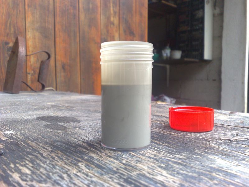

Salut
Bon j'ai fais la vidange du patrol.. et surpriiiise ... :shock: Tous les cycles de vidange on été respecté. Pas de limaille mais boite qui chauffe pas mal. C'est du à quoi cette merde? :gerb:

sai tu se qu'il y avai comme huile dedan?
elle sortie de quelle couleur?

de la 75-90 spécifique huile de boite. Et elle est sorti de cette couleur :(

Bizarre ta couleur d'huile :affr: tu avais mis un additif????
tu es sûr de ton huile? c'est toi qui a fait les dernières vidanges?
Ta boite fait du bruit?

[quote="P.Trol2A"]Bizarre ta couleur d'huile :affr: tu avais mis un additif????
non aucun additif, c'est mon père qui a fait les dernières vidanges et ceci dans les règles. Je pensais à de l'eau :shock: mais par ou ça aurais pu rentré :shock: :shock: :shock: :shock:

Salut,en effet on dirait que ta boite a pris l'eau,ça peut rentrer par les soufflets..

+1, mais elle est quand même bien grise, t'es passé dans une rivière quelque chose de profond, si c'est le cas vérifie également tes ponts et autres :idea: tu en as peut être là aussi (principe de précaution)

controle aussi ton reniflard de boite

Il en haut de la boite ce reniflard? l'eau aurait pu rentré par la?
Re: Quel couleur lors d'une vidange de bv
ben en fait, tout dépend jusqu'à où tu as mis les pieds dans l'eau :mrgreen:

Guitroleur a écrit :Il en haut de la boite ce reniflard? l'eau aurait pu rentré par la?
Sur le GR, le reniflard est repris avec celui du pont avant sur une durite rigide et va dans l'aile
