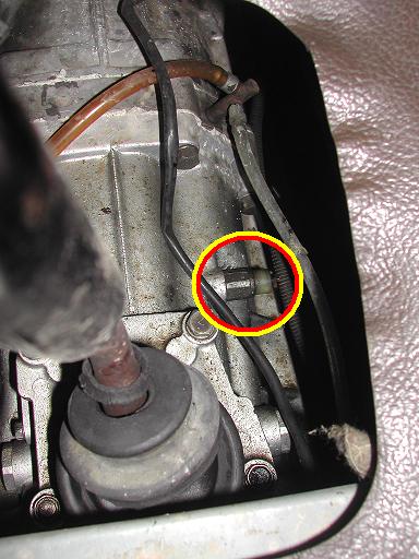

je veux et dois chnager l'interrupteur de feu-marche arrière mais il ne veux pas se dévisser. les pans sont à moitié bouffés, comment je peux faire ?

Pince étaux si tu as la place de correctement la positionner. Bien la serrer meme si ca déforme un peu la sonde. Puis un grand coup de martaux sec. En general ca vient avec une bonne pince.
Je sais c'est pas tres catholique mais c'est efficace :mrgreen: en tous cas ca l' a été pour moi.

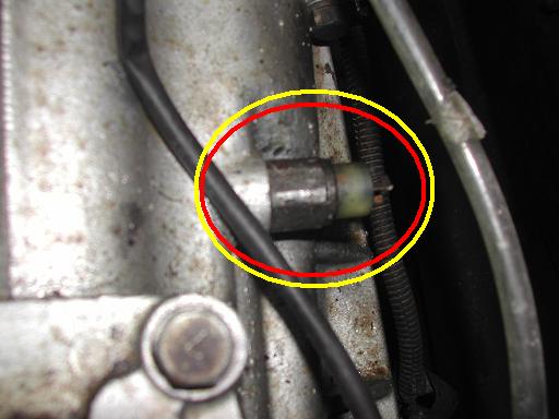

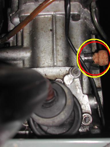

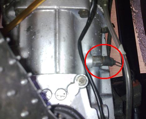

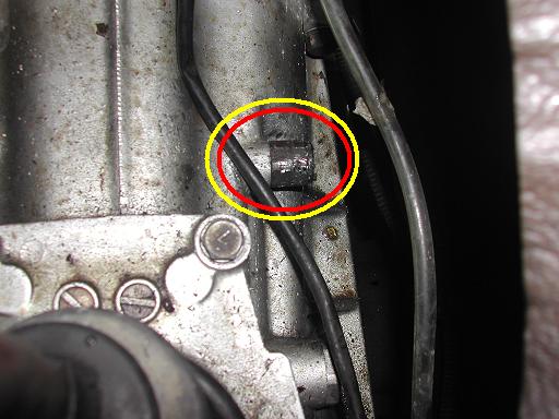

bon vu que mon dos continu à me faire souffrir je me re-re-tente sur un truc pas physique mais chiant... le changement de l'interrupteur de marche arrière qui est sur la boite.
vu que j'ai oublié de le changer lorsque la boite était parterre et bien maintenant je m'emm*rde grave et d'ailleurs je n'y suis pas arrivé ... :grr:
vu que le l'ancien proprio avait dû essayer de l'enlever et qu'il l'a rendu rond, j'ai essayé avec une pince étau, nada, il bouge pas. :grr:
j'ai essayé en coupant le bout de plastique afin de rapprocher au max une clef, re-nada, il bouge pas. :grr:
par contre le fait de l'avoir coupé et bien j'ai de l'huile qui a coulé (presque rien) par là... donc j'ai rebouché en attentant la solution, avec un bouchon de champagne retaillé ... :affr: :cach:
donc je pense que ça va attendre le body ....

Serre plus fort la pince étau c'est pas grave si tu le déforme. Tu le change.
Une bonne rallonge au bout de la pince quand tu est surre de bien l'avoir bloquée et tu lui colle un coup sec. Les autres matières avec l'alu ca pose souvant probleme car le commun des mortels pense qu'il faut serrer ca comme un ane :mrgreen:

:roll: domage de ne pas l'avoir changer quand on l'a remonté ta boite :roll:
pince étaut me parait etre la meilleure solution ;)

j'ai essayé à la pince étau mais rien n'y fait. cet été je dois mettre un body donc je verrais à ce moment là. ;)
