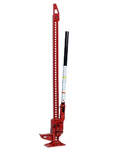

voila mon cadeau de Noël problÚme notice en anglais :evil: vous l avez en français parce que je nage :rire2: :rire2:

le seul ^point noir, attention , c'est dangereux, mais c'est genial :bravo12:
Je vais regarder, mais je suis pas sur d'avoir la notice en français, mais je vais regarder

oui comme dit plus haut super cadeau mais fait bien attention en le manipulant sur la troll ça lÚve vite et 2 tonnes sur une chandelle c'est asse scabreux donc prudence a l'utilisation sinon c'est super comme truc

Le Hi-lift a Ă©tĂ© inventĂ© en 1895, plus d’un siĂšcle, et c'est toujours LE cric de rĂ©fĂ©rence...
‱ Permet de soulever, de tirer, de pousser, d'Ă©carter, de tendre, etc...
‱ Sa tĂȘte Ă  plusieurs positions permet de l'utiliser comme serre-joint.
Le Hi-lift peut pousser un 4x4, tirer un 4x4 et soulever un 4x4 : quel autre cric peut faire ces trois choses ??? On ne se sert pas du Hi-lift que pour une roue crevĂ©e... Le Hi-lift peut aussi dĂ©terrer un poteau, ou soutenir un mur ou un rocher qui vacille
 Il permet d'extraire le chĂąssis d'un 4x4 de sa gangue de boue. Il permet de remettre un 4x4 plantĂ© dans un trou ou posĂ© sur un rocher sur ses quatre roues. Il peut faire passer une crĂȘte au 4x4 dont le ventre racle dessus. Il permet de faire basculer un 4x4 en dehors d'une orniĂšre profonde. Avec une chaĂźne Ă©lingue rĂ©glable le Hi-lift permet de treuiller un 4x4.
Il est aussi capable d'aller chercher le pare-choc du 4x4 au ras du sol (12 cm) et de le lever à plus d'un mÚtre de haut... Quel autre cric peut faire ça ?
Un couteau suisse c'est pratique ? Pourtant c'est dangereux : ça coupe et ça pique... il faut savoir s’en servir sans se faire mal
 Le Hi-lift c'est le couteau suisse du 4x4, il faut l’avoir dans le 4x4, mais il faut faire attention quand on s'en sert... sinon on peut se faire mal
Avant de s’en servir il faut sĂ©curiser le vĂ©hicule pour qu’il ne bouge pas pendant la manƓuvre de levage. Bloquer le frein. Enclencher les quatre roues motrices et une vitesse. Mettre des cales sous les roues opposĂ©es. Poser le cric sur une trĂšs Ă©paisse piĂšce de bois pour lui donner une solide assise sur le sol. Placer le cric au sol de façon Ă  ce qu'il soit VERTICAL une fois la charge montĂ©e.
Si le vĂ©hicule est dotĂ© de barres de protection latĂ©rales robustes, elles peuvent servir de point d’appui. De mĂȘme pour les pare-choc en tube renforcĂ©. Prendre bien garde Ă  ce que le cric ne dĂ©rape pas ni sur le sol ni sous la barre.
En fin de levĂ©e bloquer le levier en haut de la crĂ©maillĂšre avec le clip. Attention tout particuliĂšrement lors de l'opĂ©ration de descente c'est lĂ  que le mĂ©canisme peut s'emballer et que le Hi-lift peut manipuler tout seul son levier => Il ne faut pas intercaler la tĂȘte ou le bras entre le levier et la crĂ©maillĂšre du cric.
Attention aux équilibres instables, on ne peut pas se glisser sous le véhicule sans le faire supporter par des chandelles solides. Si on tente de lever deux roues avant ou deux roues arriÚre en mettant le Hi-lift sous le pare-choc arriÚre ou sous le pare-choc avant DANGER ! Le 4x4 peut pivoter et basculer sur le coté. Le plus sûr étant de lever roue par roue en immobilisant bien le 4x4.
Quand on n'en n'a plus besoin, verrouiller le mécanisme en position levage.
Le Hi-lift doit ĂȘtre stockĂ© propre et lubrifiĂ© Ă  la WD40. Le cric pĂšse une quinzaine de kilos, il faut impĂ©rativement le fixer solidement aux crochets d’arrimage du coffre ou le fixer Ă  l’extĂ©rieur du 4x4 pour ne pas qu’il blesse les occupants du vĂ©hicule en cas de coup de frein brutal, de dĂ©vers prononcĂ© ou de renversement du vĂ©hicule.
Restriction d’utilisation :
charge mini : 50 kilos,
charge maxi : 3200 kilos.
c'est ça qui pÚte quand on force
si mes souvenirs sont bons info à vérifier
le boulon fait 8 cm de longueur et la vis fait 8mm de section.
une vis de chez monsieur bricolo ne fait pas l'affaire : elle plie !
il faut trouver un boulon solide chez un mécano
et l'emporter en rechange dans la caisse Ă  outils du 4x4...
sinon ça se commercialise en piÚce détachée hi-lift chez les accessoiristes
