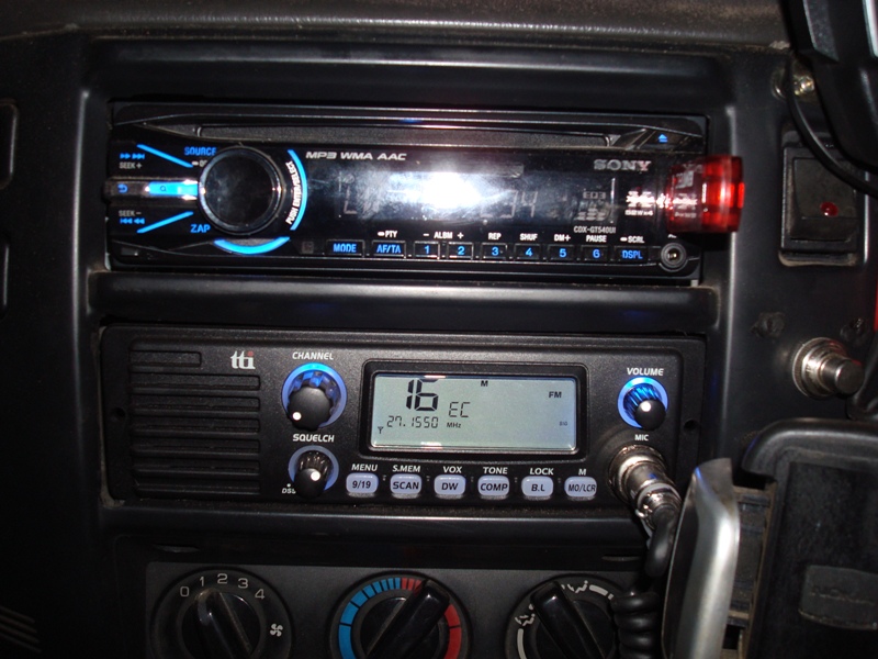

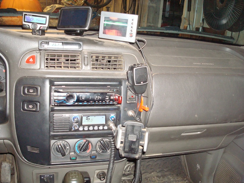

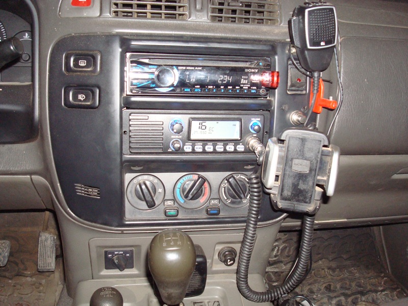

non j'ai tout changé , j'ai mis l'auto radio avec prise usb en facade , ainsi que les sortie sub que j'ai raccordées à mon ampli , et en dessous j'ai mis la CB , je vais te faire une toff de la console en montage final :clin12: :clin12: :clin12: :clin12: :clin12: :clin12:

voilĂ  trois toff de mon montage actuel
