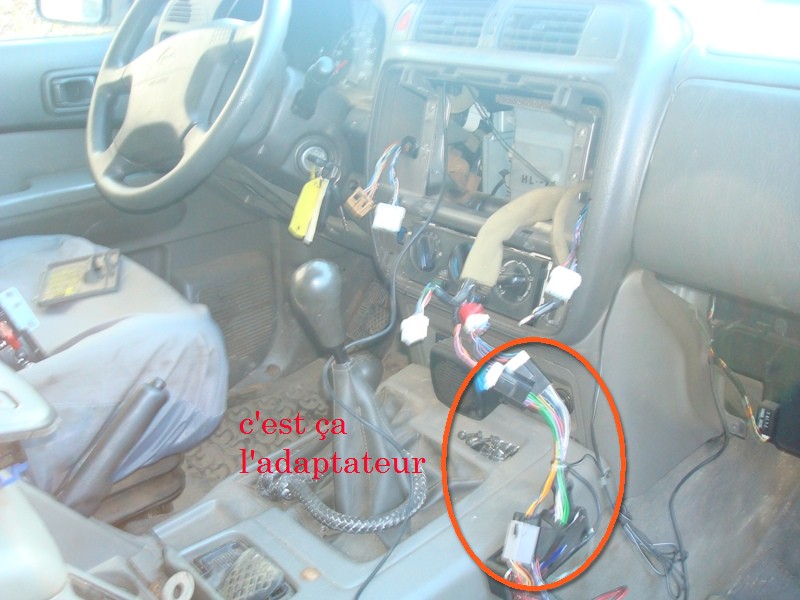

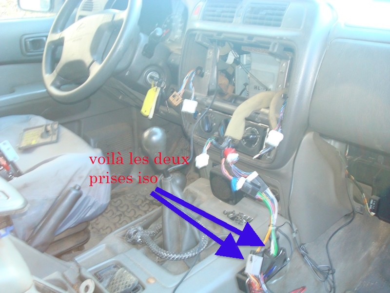

c'est ça l'adaptateur , mois sur mon 61 du Bénélux c'est d'origine

Re: Autoradio
ça à l'air d'être celui du haut si ton modèle est après 99
le brun les hauts parleurs et le noir l'alim :clin12:
http://www.adnauto.fr/faisceaux-fiches- ... atrol-4251
