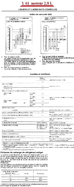

Voici ma contribution pour le patrol Y61 TD6 2,8L :classe1:
