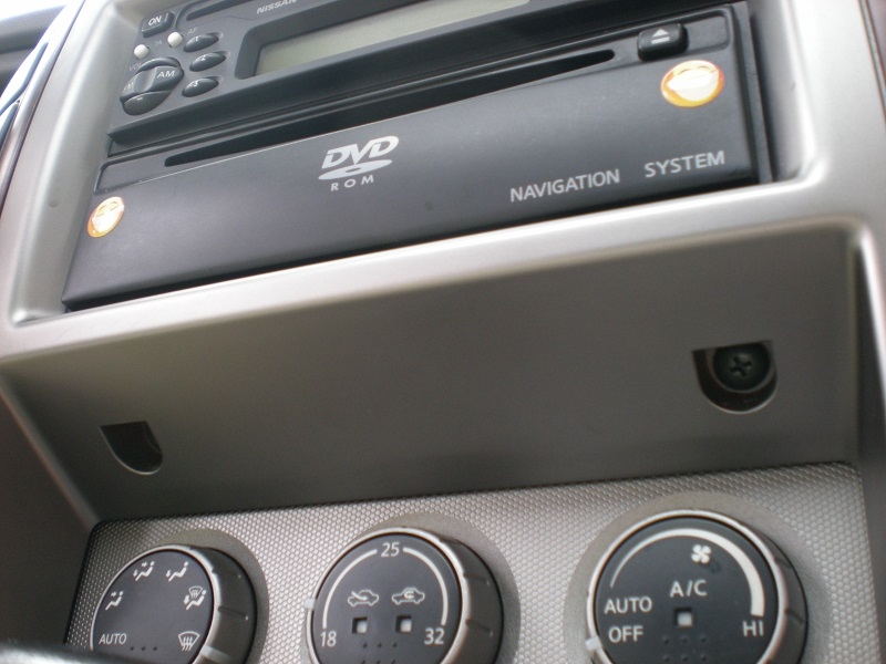

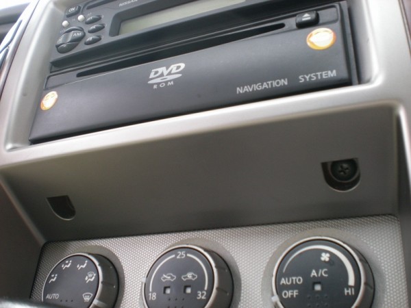

Tout d'abord, les 2 vis Ă  virer: une droite/une gauche :rire2:

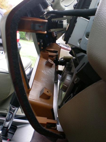

Ensuite vue de côté on distingue bien les agrafes, une en haut, une en bas: j'ai commencé par celles du bas et côté par côté

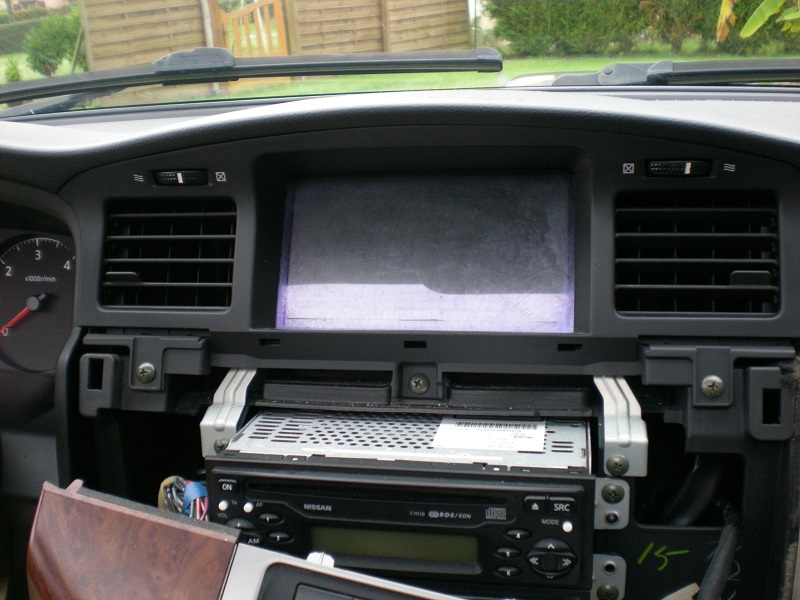

On distingue en haut la gaine de fils noire, elle est raccordée au panneau de contrôle du GPS, il suffit de la débranchée pour ne plus avoir l'écran du GPS allumé :bravo12:
Et enfin pour ôter l'écran par lui même il faut: enlever les 3 vis de fixation du module aérations et tirer délicatement .
