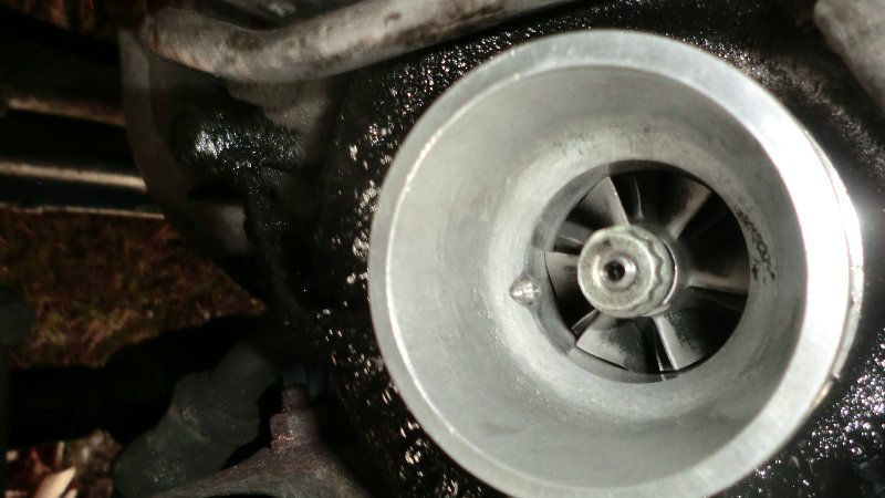

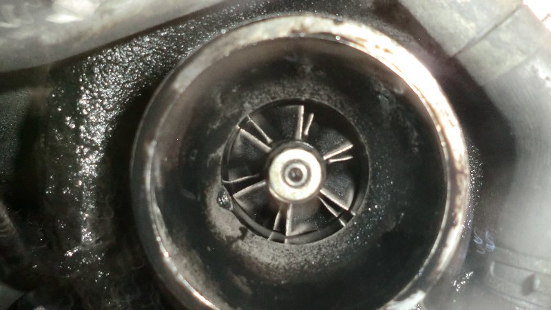

416000km d'origine sur la golfinelle. Nettoyage du turbo ! Résultat ... plus de fumée noire à l'accélération, montée en régime plus agréable ...

sur le bus, j'ai demonté 2x la GV car une croute épaisse s'était collée un peu partout et les ailettes restaient fermées en permanence malgré plusieurs nettoyage avec ce type de produit.puis à 340000 je lui ai offert un turbo tout neuf et un interco air/eau
