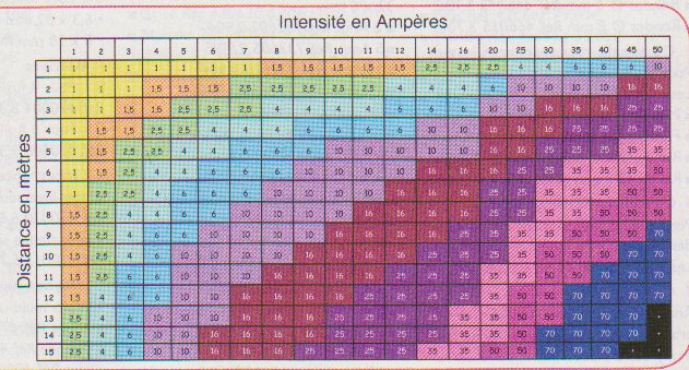

je vous propose un tableau ,qui donne l équivalence
section du câble /puissance demander.
Ce tableau est pour du 12 v avec une conso constante (A).
dans tout les cas ne pas oublier de mettre un fusible de protection.
info section des cables /puissance demander

Re: info diametre des cables /puissance demander
sympa le tableau :sup:
oui tu a raison c est la section qui est donnerPierre a écrit :je pense que ce n'est pas le diamètre qui est donné mais plutôt la section (à la vue des valeurs proposées).
je vais aller corriger chez les pirates
aller une tournée pour toi
par contre si je suis ta réglé pour 10A j utilise du 2 carré
mais sur mon trol j ai 4 mètres de la batterie au coffre ,
ce qui donne avec le tableau du 6 carré quand même
vive le trol
un trol long on rigole bien

Re: info section des cables /puissance demander
Attention tableau largement surdimentionné.
Ne pas prendre en compte pour les longueur au dela de 3m car ça deviens du n'importe quoi (de toute maniere au dessus de 5m, ça ne s'apllique plus aux vehicules...)
