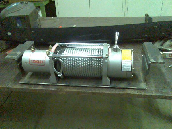

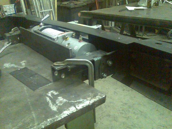

super le reportage d'un treuil monter il y a ppffffffffff longtemp et qui devait etre deja poster depui pppppffffffff longtemp :mrd: :mrd: :mrd: :mrd: :mrd: :mrd: :mrd:
sinon beau boulot eric cet propre mais perso j'aime pas :rouge12: :rouge12:

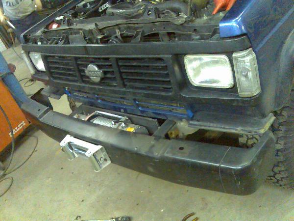

sinon de combien ca a ravancer le pc avant :benben12:
et est ce que le guide pour replier le cable ou plutot rambobiner le cable est'il obligatoire.
car je préferai certainement laisser le treuil apparent avec tube de chaque coté.
d'oĂą la question du guide :rire2: :rire2: :rire2:
merki
Re: montage d'un treuil sur le big blue
moi j'ai été obligé d'avancer car le treuil ne passe pas entre les longerons du chassis , et donc on avance de 12cm :benben12: :benben12: :benben12: :benben12: :benben12:
c'est pas top , mais bon on a fait pour le mieux :yes12: :yes12: :yes12: :yes12:
et les rouleaux , t'aide surtout à guider le cable sans le couper sur un angle vif quand tu rambobines , quand tu es plus haut ou plus bas , ou bien décalé à droite ou à gauche :mrd: :mrd: :mrd: :mrd: :mrd: :mrd: :mrd: :mrd: :mrd: :mrd:
enfin ça fait beaucoup de bruit au bout d'un moment , car à force de recevoir du sel , et de la pluie et de traîner dans l'eau boueuse , c'est moins bien lubrifié :mrd: :mrd: :mrd: :mrd: :mrd: :mrd:
