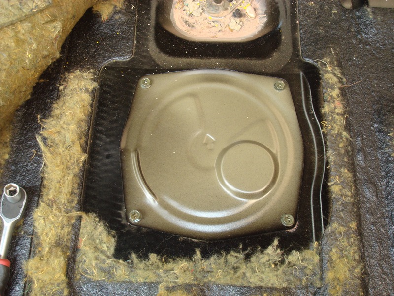

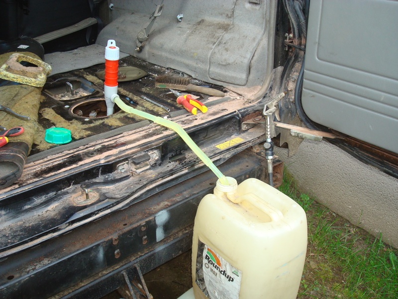

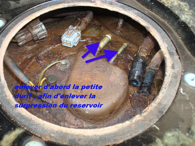

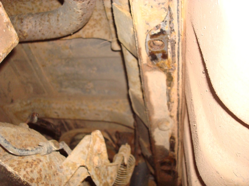

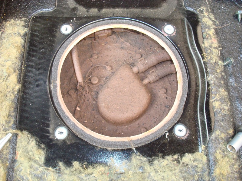

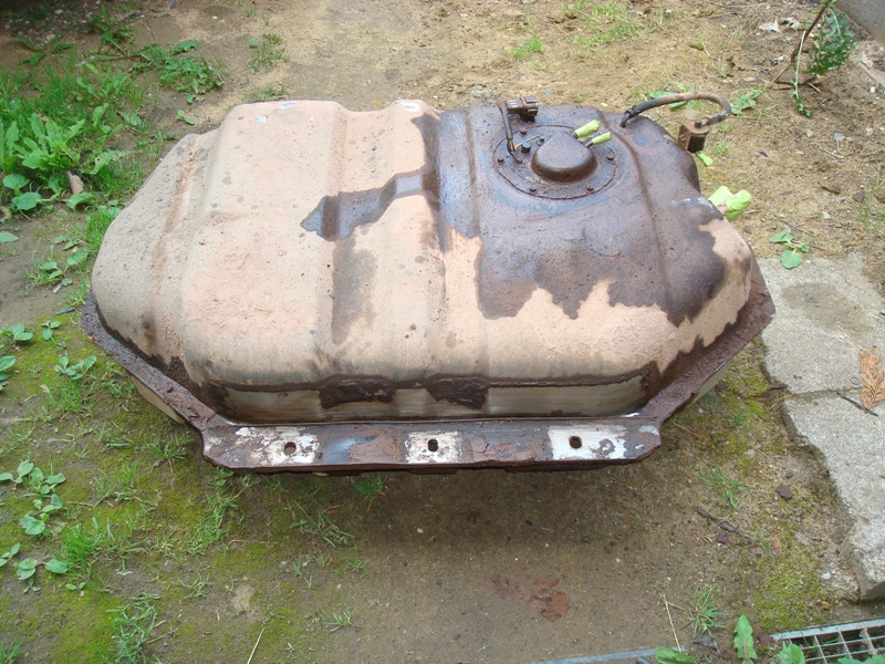

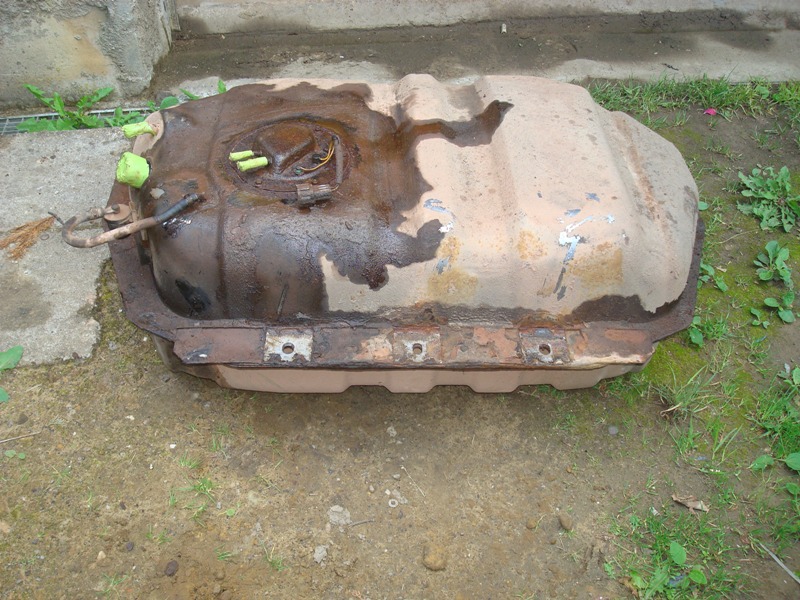

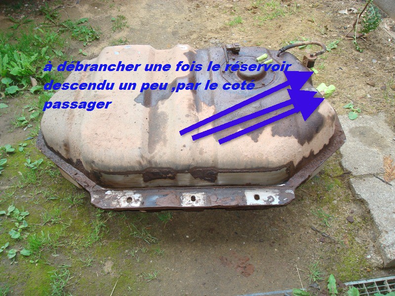

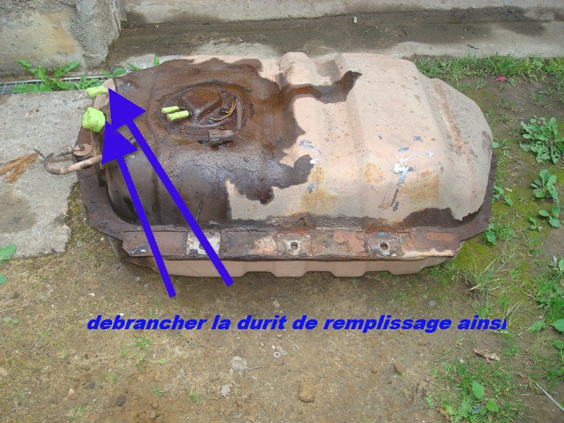

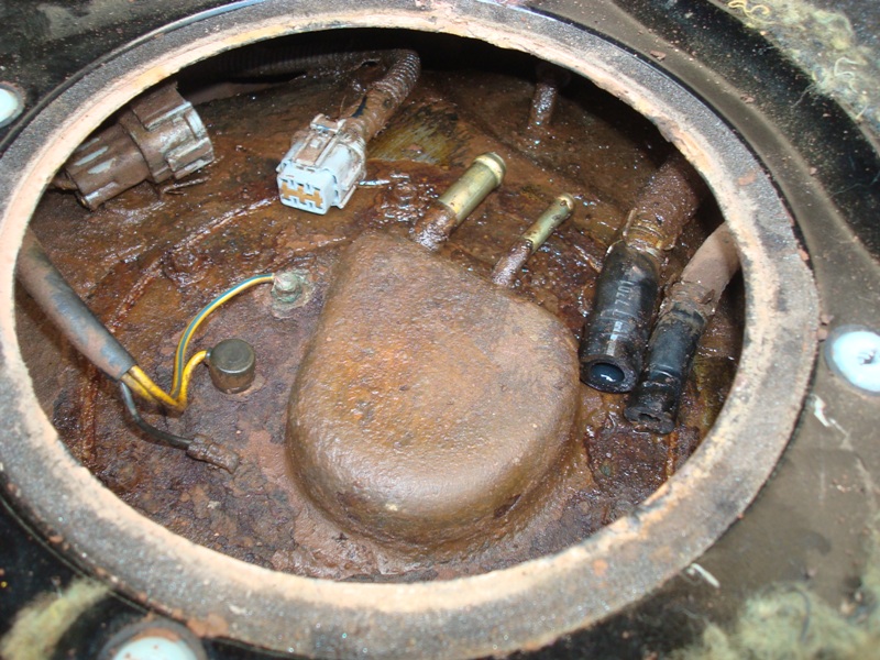

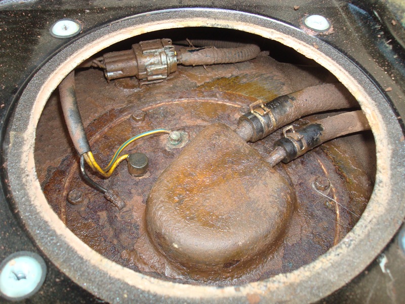

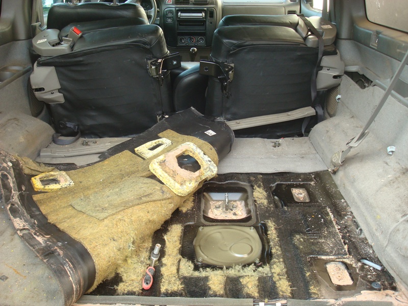

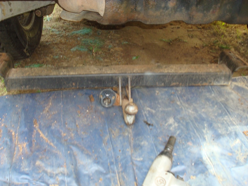

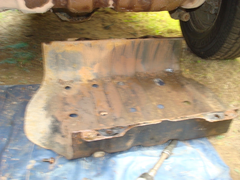

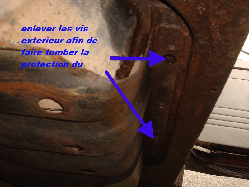

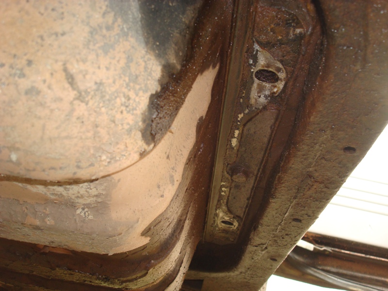

voilĂ  le tout en image :yes12: :yes12: :yes12: :viveforum: :alabierre:
DSC01795 - Copie.JPG (186.99 Kio) Vu 17638 fois
DSC01796 - Copie.JPG (177.3 Kio) Vu 17638 fois
DSC01798 - Copie.JPG (104.3 Kio) Vu 17638 fois
DSC01803 - Copie.JPG (209.9 Kio) Vu 17638 fois
DSC01804 - Copie.JPG (192.28 Kio) Vu 17638 fois

Bien le reportage Eric !
:benben12: La suite c'est quoi :inter?:
Nettoyage et remontage ?
Si oui, quelles sont les pièces (joints durites ...) à changer ?
Mise en place d'un réservoir de grande capacité ?
Qu'as-tu trouvé dans le fond ?
Ta pompe de vidange electrique, c'est quoi ?

sympas en images! :alabierre:
c'était quoi ton souci?
super propre au fond , j'en reviens pas , et la pompe electrique , c'est une de chez brico dépot à pile pour 10€ :clin12: :clin12: :clin12: :clin12:
Re: démontage reservoir Y61
10 euros, voilĂ  des plans qui me conviennent :bravo12:
Par contre, c'est vrai qu'on nous fait toujours peur quand à la qualité du Fuel qu'on a dans les stations et tu confirmes mon ressenti ... qu'on est vraiment pas mal servi et que la qulité est plutôt bonne !

Pour info et pour l'avoir fait l'an dernier, le réservoir du 60 se monte en lieu et place de celui du TD6, seule la jauge est différente, il faut récupérer celle du TD6. Et le réservoir du 60 a une vis de vidange au fond du réservoir que n'a pas celui du TD6.
L'avantage est que les pièces de 60 sont plus faciles à trouver, et souvent moins chères :clin12:
yvele a écrit :Pour info et pour l'avoir fait l'an dernier, le réservoir du 60 se monte en lieu et place de celui du TD6, seule la jauge est différente, il faut récupérer celle du TD6. Et le réservoir du 60 a une vis de vidange au fond du réservoir que n'a pas celui du TD6.
merci pour la précision , ainsi le tuto est complet :yes12: :yes12: :yes12: :yes12: :viveforum: :alabierre:
