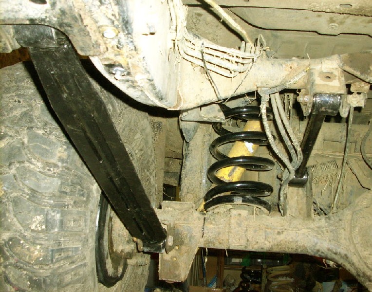

comme les tirant inférieurs du troll sont tordu et que les silents B sont à changé,
j'ai fait ça :
Image un coup de barbouille ! Image
Image voila !
et hop y sont tout beaux ! Image
y'a pu ka ! Image
et hop ! Image
encore un de plus 8)

Bizare je les aurais renforcé dans l'autre sens les tirants inferieur, là ça sert pas a grand chose... :-|
De plus la soudure ne risque t'elle pas d'effaiblir plus que de renforcer, l'acier des tirant etant apperement vachement rigide, il on apperement subi une trempe...
leffond
Messages : 1059
Localisation : haute patate !
Re: Renfort des tirants arrières
Message par leffond »
:mrgreen: c'est vrai qu'au point de vue résistance pure, il aurait fallu mettre les cornières dans l'autre sens !
sauf que là, le but est aussi d'obtenir un effet "ski" pour que le tirant glisse éventuellement sur l'obstacle ! 8)
voila, j'ai pensé et réalisé comme ça, mais je ne prétends pas détenir la vérité ! :chin:

leffond a écrit ::mrgreen: c'est vrai qu'au point de vue résistance pure, il aurait fallu mettre les cornières dans l'autre sens !
Ok pas mal l'idée du ski, j'y avais pas pensé :mrgreen:
