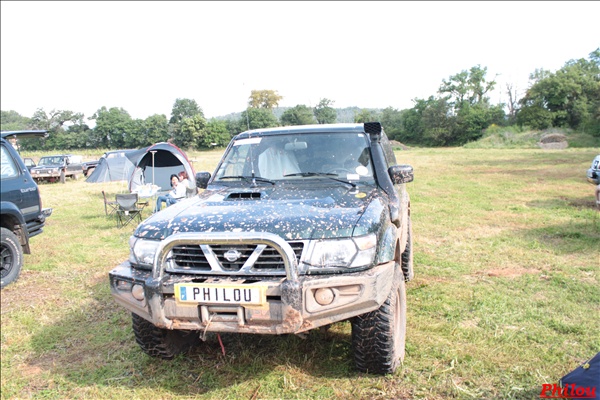

que souhaites tu faire avec?? plutôt franchissement,raid,ou les 2? du confort pour mme ou pas :yes12:
Re: je recherche quelqu'un qui si connais en patrol y61
voilà une photo du mien :
t'aurais pu le laver :mrd: :mrd: :mrd: :mrd: :mrd: :mrd: :mrd: :mrd: :mrd: :mrd: :mrd:
t'a raison je vais éssayé d'en trouver 1 où il est plus propre :benben12:
Pourquoi tu fermes les yeux sur la photo philou :inter?:
Pour que ça monte mieux la marche :mrd: :mrd: :mrd:
Philou a écrit :t'a raison je vais éssayé d'en trouver 1 où il est plus propre :benben12:
il est beau :oups1234: :oups1234:

Philou a écrit :voilà une photo du mien :
Un peu de franchissement et raid et je voudrai le prépa à peu près comme toi
