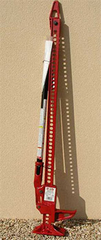

Salut a tous, j ai besoin d aller sous la bete (Marche pied arraché sur une souche, et probleme d echappement) aussi j aimerai vos conseils avant d investir dans un systeme de levage....
Hi Lift 100€ ou Farm Jack 60€ ???

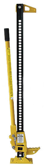

La fabrication est le meme pour les 2 modeles ??
