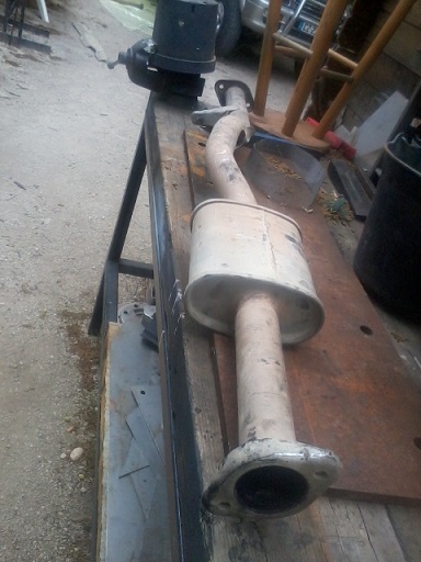

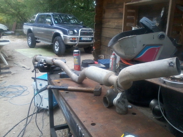

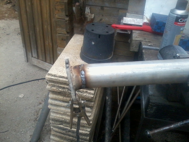

la suite vous remarquerez sur une des tofs :
l inspecteur des travaux fini il s appel atos a 11 mois c est un petit roth de 47 kg deja :peur: :benben12: y fais que des connerie mais il est brave :bete12: :bete12: :lol:
carbox kangoo 012.jpg (163.54 Kio) Vu 14042 fois
carbox kangoo 016.jpg (175.77 Kio) Vu 14042 fois
carbox kangoo 013.jpg (162 Kio) Vu 14042 fois
carbox kangoo 007.jpg (85.69 Kio) Vu 14042 fois
Modifié en dernier par bob84 le 07 janv. 2016 18:42, modifié 1 fois.
Re: trolls de bob84 3.3 et y60 et maintenant l200 97
tu as mis la rondelle?

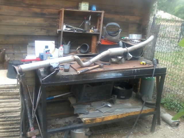

heu non pas de rondelle mais ca marche très bien quand même y a que les remplacement de gamelles qui sont en 60,3 pour le reste c est tube origine par endroit ca tombe a 48 :peur: et 2/3 (deux tiers) de 48 ca fait pas gros donc j ai laissé comme ca en + j avais rien de bien pour le faire si t as un truc qui peux faire dans tes archives mène le ,le primaire est facile a démonter on le pointeras dans la bride en sortie du primaire, ça fais pas plus de 50 cm du turbo ca pourras le faire un petit essai ensuite si c est concluant je le laisse si non re demontage et je le vire

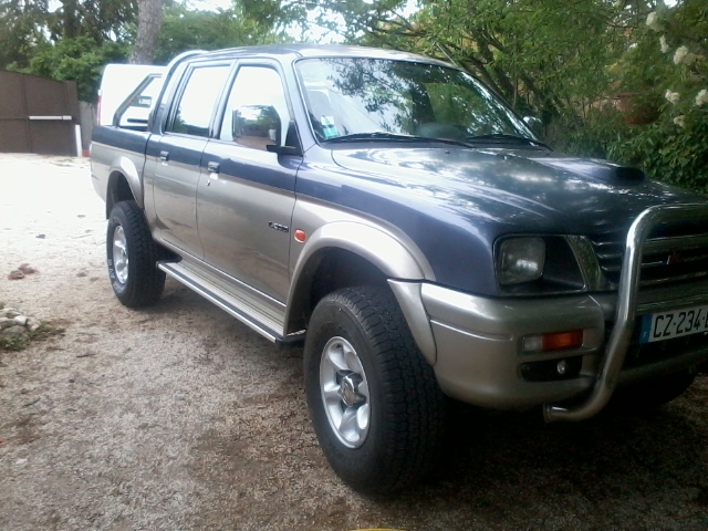

j en profite pour remetre 2/3 tofs du bahut
carbox kangoo 009.jpg (199.49 Kio) Vu 14029 fois
carbox kangoo 002.jpg (200.57 Kio) Vu 14029 fois
carbox kangoo 008.jpg (212.99 Kio) Vu 14029 fois
Modifié en dernier par bob84 le 07 janv. 2016 18:50, modifié 1 fois.

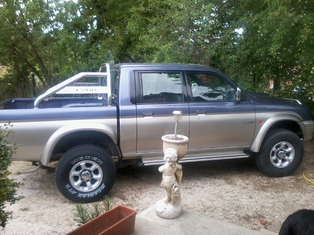

elle est bien belle ta baignoire!! :alabierre: :alabierre: :alabierre:
Messages : 18158
Je dirais même qu'elle est de plus en plus belle cette baignoire :bravo12:

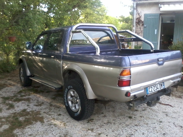

Bah moi j´lui trouve la classe à cette baignoire, très américain ouaip.
