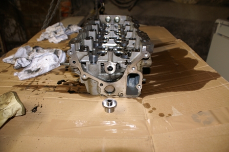

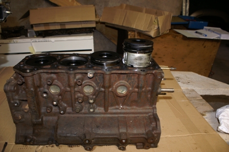

je viens de démonter mon 1er moteur. resultat piston HS, la semaine prochaine j'enmene le bas moteur et culasse aeprouver.

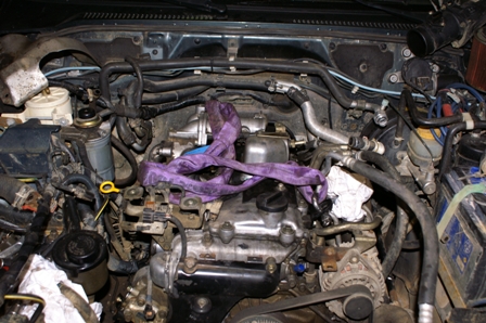

j'ai commencé démonter celui qui est dans le 4x4, reste plus qu'a le sortir, par contre tout seul c'est pas gagné :benben12:
Re: je commence, Mon Y61 long 3L
:peur: tout seul.... ça va faire lourd

patrolgr54 a écrit :j'ai commencé démonter celui qui est dans le 4x4, reste plus qu'a le sortir, par contre tout seul c'est pas gagné :benben12:
un bon palan , si tu as une belle poutre au dessus ça aide bien , c'est toujours plus facile à sortir qu'a rentrer :clin12: :clin12: :clin12: :clin12: :clin12: :clin12: :clin12:
courage mon Lolo :clin12: :clin12: :clin12: :clin12: :ben: :ben: :ben:
Ben c'set ça le probleme ma poule, y a pas de poutre au dessus :benben12:
patrolgr54 a écrit :Ben c'set ça le probleme ma poule, y a pas de poutre au dessus :benben12:
met toi un beau bastaing avec 2 etais de maçon ça feras l'affaire!! :alabierre:

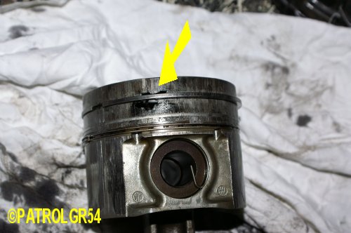

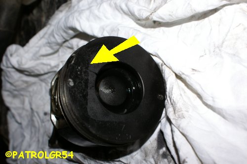

gros plan sur le piston

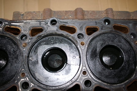

T'ain il a fondu ton bastring bizarre quand mĂŞme :grrrr:
Messages : 18196
put1 il est bien foutu quand mĂŞme :oups1234: :oups1234:
et la chambre elle est marquée :inter?: :inter?: :inter?: :inter?: :inter?:
vu la gueule du coté du piston , elle doit être marquée :benben12: :benben12: :benben12: :benben12: :benben12: :benben12: :benben12: :benben12: :benben12:
dommage :oups1234:
