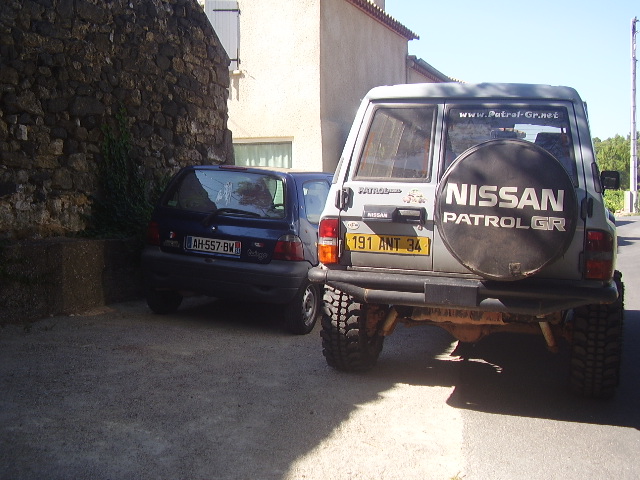

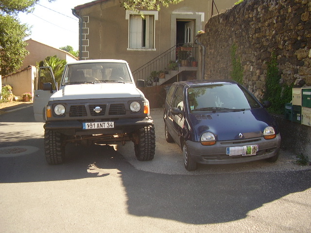

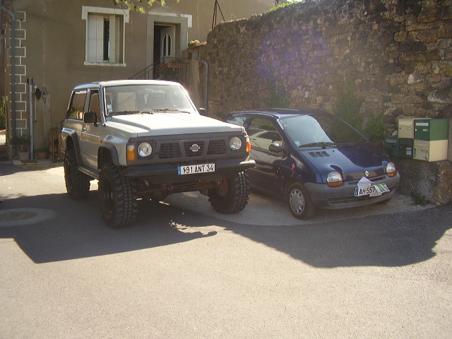

quelques photos de mon gros :mrd: :mrd:

:mrd: :fume:
Ok je sais................Je vais les intervertir :lol: :lol:
