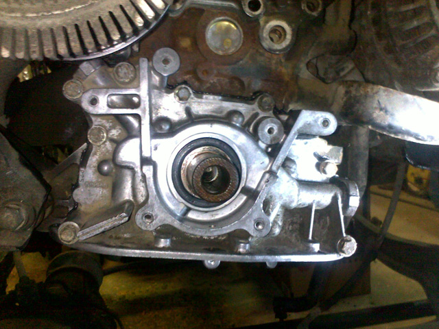

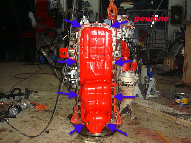

benpatroleric a écrit :il faut démonter le carter car à l'avant de celui ci ce sont des écrous , et donc des goujons qui traversent le carter donc tu ne peux pas avancer la pompe à huile :clin12: :clin12: :clin12: :clin12:
salut ben comme je le dit avant les photos le carter avais était démonter le problème et pas de démonter la pompe mais par contre je ne s'avais pas pour les goujons car je n'ais pas les vis ni les écrous il vas falloir que j'en trouve
si tu a une photos plus net a me faire voir pour savoir ou sont les goujons cela me sera utile merci d'avance
Re: restauration patrol
je n'ai pas de toff plus nette désolé , mais c'est assez simple
tu mets deux à l'arrière deux sur les cotés et deux sur l'avant
voilà une toff , sous les flèches tu mets des goujons et le reste des vis normales :clin12:

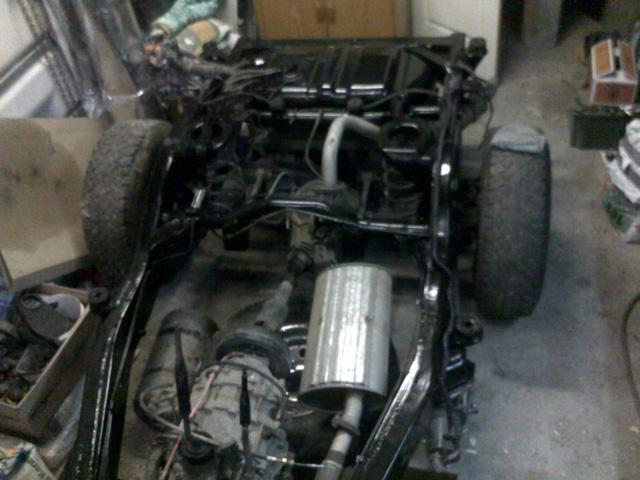

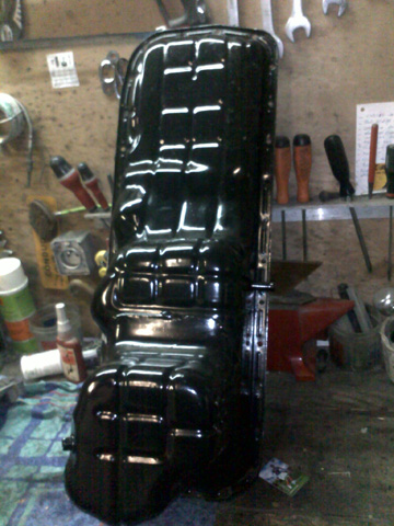

salut tous le monde bon le papa noël avais du retard dans ces livraison mais il a jeter un colis dans le garage je vais pouvoir remonter, mais du coup j'ai une pochette complète alors je refait tous les joints moteur :yes12:
un carter refait
un carter refait

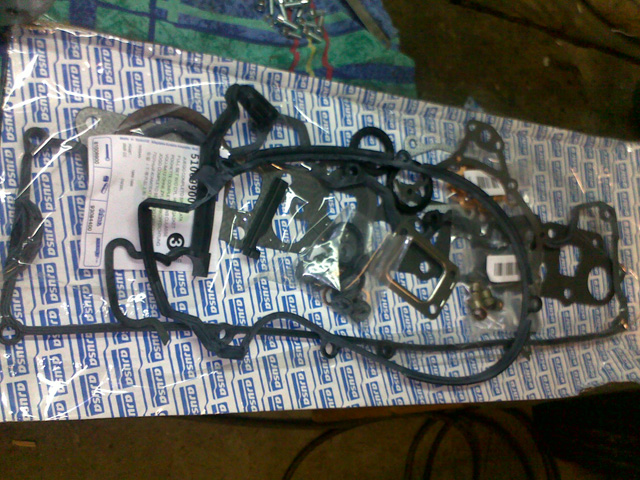

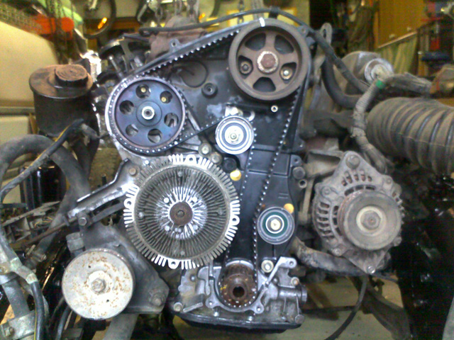

ouverture des hostilités
joint de pompe a huile
joint torique de crépine
joint carter d'huile ( une grosse merde a monter )
joint SPI vilebrequin
joint SPI arbre a came
tous les joints des carter de distribution
courroie de distribution + galet
courroie de pompe de direction +courroie d'alternateur
joint cache culbuteurs
maintenant une bonne douche apres 6 heures de boulot il y en a besoin :mrd: :mrd: et un petit :paille: bien mérité
distribution
distribution
pompe a huile
pompe a huile

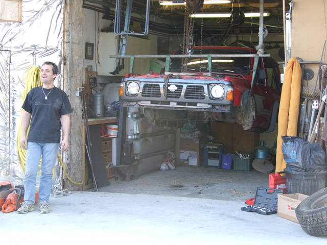

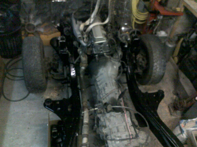

salut tout le monde un peux de nouvelles après un hiver rude on a pue se remettre au boulot
l'equipe du 4x4envrac de droite a gauche <br />mam,berni,jef,et moi
on vire le tas de rouille
un peux de carrosserie avant de tous remonté
