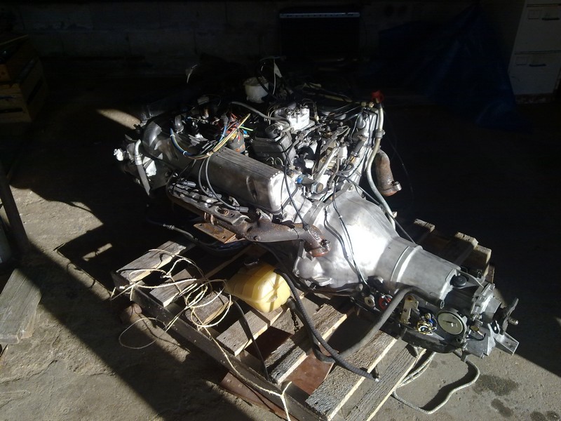

Quelques news du troll, donc après avoir échangé les mud max contre les grabber, première sortie depuis sa modification avec quelques colègues et la le lendemain c'est le drame , en roulant un bruit de claquement au niveau des soupapes se fait entendre le moteur tiens mal le ralenti, cale se met a fumer de toute les couleurs blanc, bleu, noir et plus de puissance j'arrive a rentrer tel une vielle locomotive ...

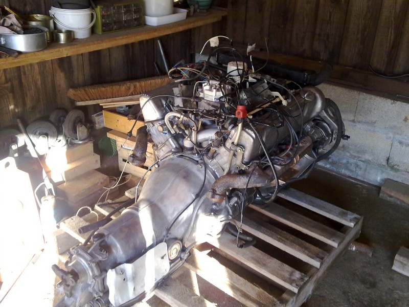

Je me mets aussitôt à la recherche d'un moteur si possible autre qu'un 2,8 litres et quelques temps après je tombe sur un V8 Mercedes 5 litres boite auto 145000 kilomètres dans un état irréprochable complet et faisceau électrique ultra simplifié, ni une ni deux Mission expédition avec Lolo33 et nous voilà parti près de Dax pour récupérer la bête...
Le voici donc Ă  la maison...
Y a plus qu' a faire de la place dans le Troll et adapter tout cela.

Pour le moment je suis en train de décortiquer le GR boite de vitesses, transfert, moteur et tous les trucs inutiles dans le compartiment moteur qui ne sont pas compatible avec un moteur essence pour lui faire une petite place...
Mais ne vous inquitez pas va y avoir un gros reportage photos et biensur une vidéo quand il sera en place au chaud.

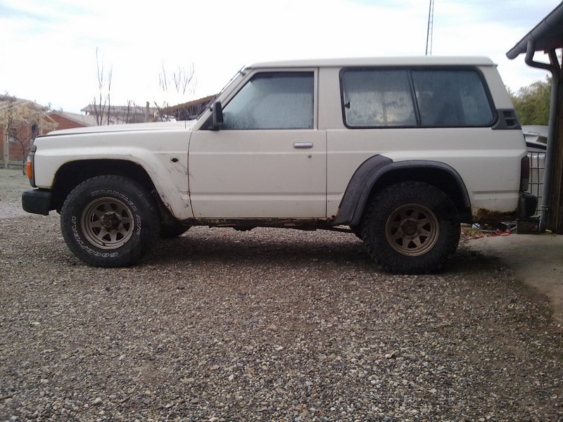

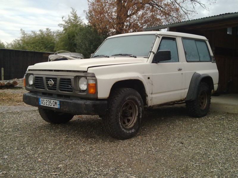

Pas beaucoup d'avancement sur le GR si ce n'est la dépose moteur et la vente de certaines pièces mécaniques, mais un nouvelle arrivant est arrivé dernierement un autre GR Y60 de 1993 un peu attaqué par la rouille au point stratégique du Patrol bas de caisse et ailes arrière et apparement un joint de culasse il a 180000 kilomètres donc affaire a suivre...
Quelques photos...

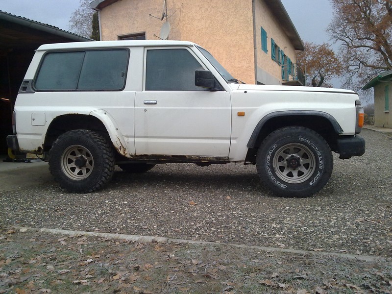

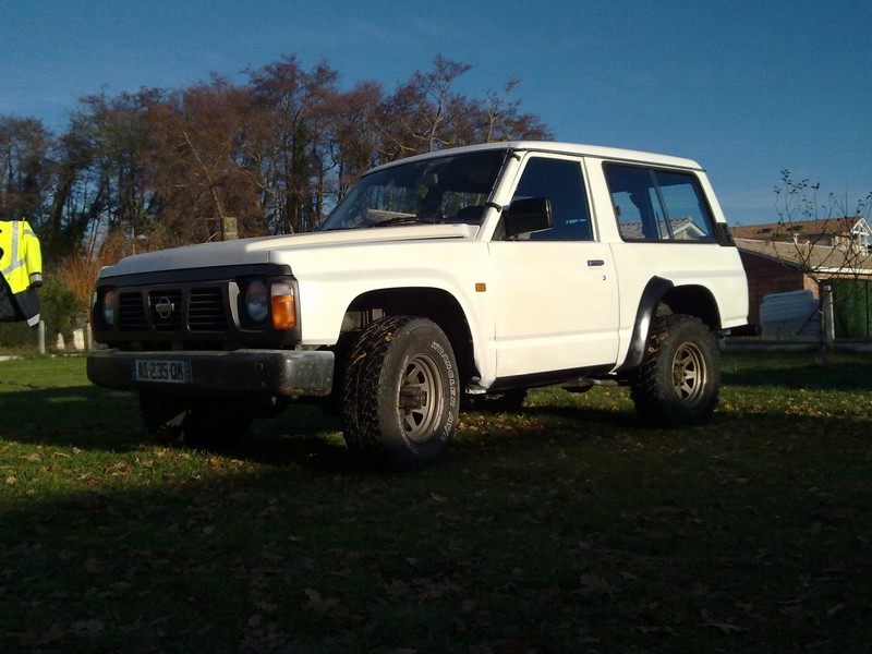

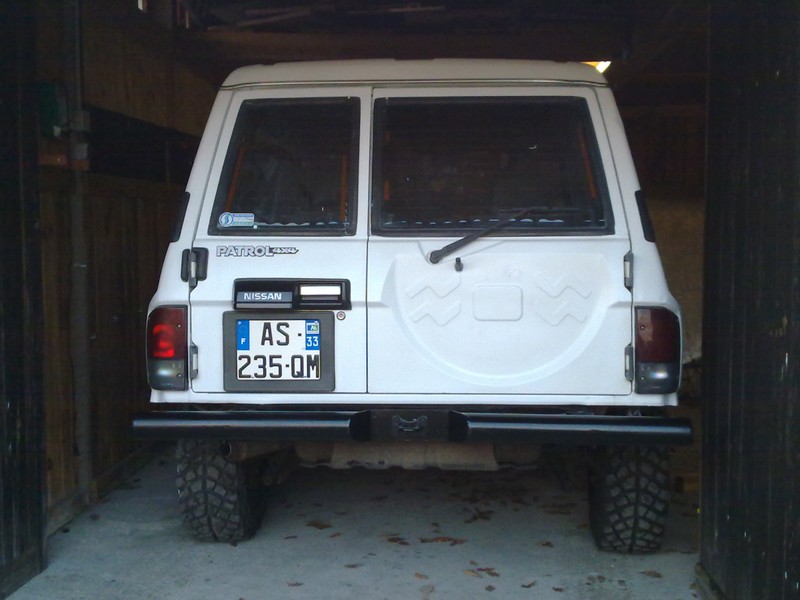

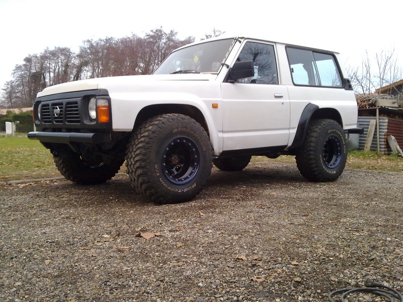

Salut, bon un peu d'avancement sur le GR blanc donc nettoyage complet découpe des parties pourries, coup de peinture, pare chocs tubulaire et BF en 33 sur jantes Street Lock 10x15 -44 et voila se que cela donne j'aime bien...
Voila la bĂŞte...

Re: Mon petit GR Y60....
superbe :respectot: :ben: :ben: :ben:
superbe les jantes :peur:

put1 y a rien Ă  faire,c'est beau un GR :rire2: :rire2: avec pas grand chose de fait il est magnifique :bravo12: :bravo12: :bravo12:

C'est vrai qu'un GR c'est beau avec pas grand chose la le look est nikel...
Pour les jantes c'est pareil elles sont magnifique sa fait un poil gros sur un GR d'origine mais bon :rire2:
En GR tu t'enterres !!! Mais non sa adhère.....
:bravo12: :alabierre: :alabierre: :alabierre: BEAU CAMION !!!!!!!

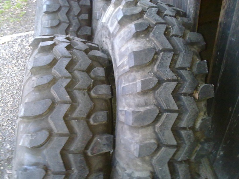

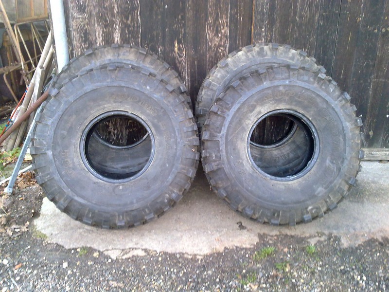

Bon pour se qui est des pneus sa y est j'ai trouvé...
Donc Super Swamper TSL en 38x12,5x15 neuf de chez neuf...
