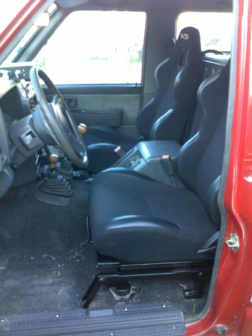

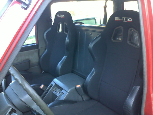

j'ai enfin mis les sièges :yes12:
suport 6.jpg (126.06 Kio) Vu 4095 fois
suport 5.jpg (95.6 Kio) Vu 4095 fois
Re: le patrol de yankee 38
Super beaux tes sièges :bravo12:
T'as pas eu de problème pour les fixer ?

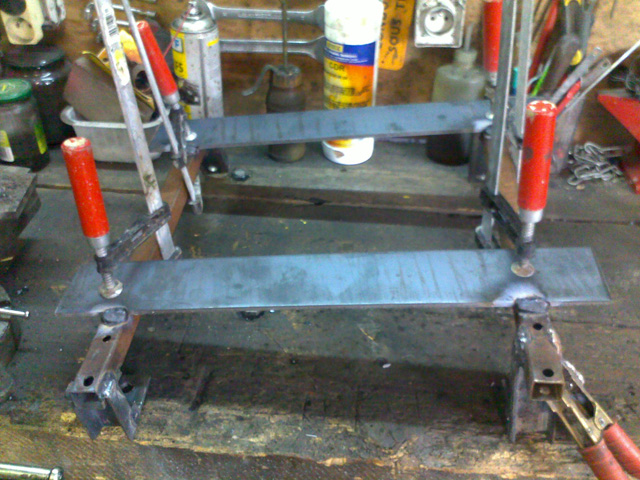

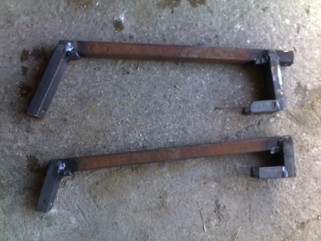

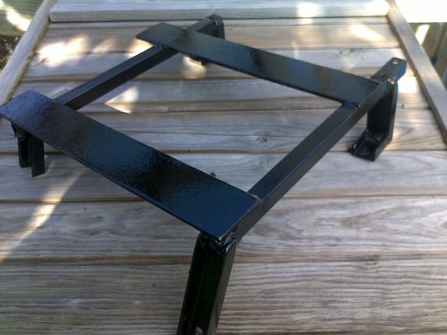

Salut agades des problèmes non mais grosse galère pour faire des fixations sur mesure .Un pote a mis les même siège sur son pajero ,en 15 minute c’était fait tous les trous tombé en face. Moi j'ai passé deux après midi dessus :evil: je te mais des photos des fix
