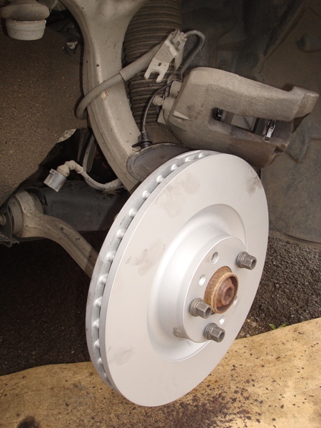

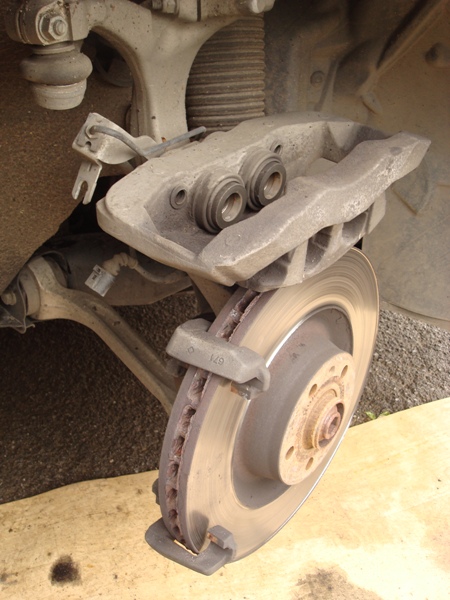

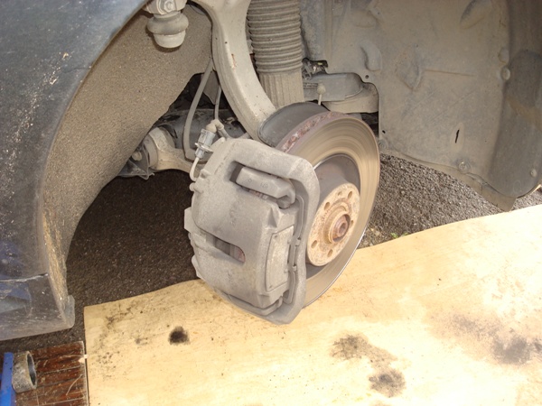

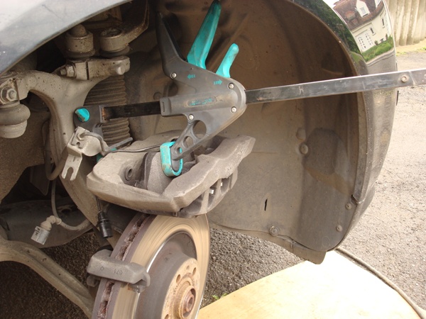

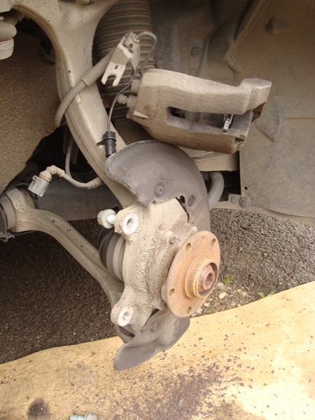

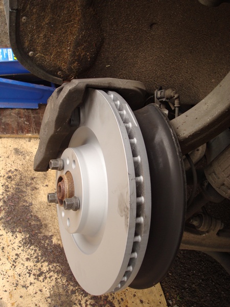

voilà aujourd'hui pour changer , j'ai fais les freins avant de l'A8 :yes12: :yes12: :yes12:
c'est incroyablement simple à faire la dessus , donc je vous ai fait des photos dès fois que ça interesse quelqu'un :yes12: :yes12: :yes12: :yes12: :yes12:
voilà en premier on enlève le ressort , à l'aide d'un tournevis , puis on fait rentrer un peu les pistons , pour pouvoir enlever l'etrier facilement , puis on enlève les plaquettes usées , le porte étrier , le disque n'est plus maintenu , donc opération inverse , on monte le nouveau disque 36cms de diamètre quand même , puis on revisse le porte étrier les deux vis à tête 21 , puis on rentre les deux pistons , à l'aide du serre joints qui va bien , j'ai mis les plaquettes pour que ça appuies mieux sur les deux pistons en même temps , donc l'étrier retourne a sa place muni des nouvelles plaquettes , on resserre les deux vis à tête allen de 7 , puis l'on remet le ressort et le tour est joué :yes12:
reste plus que l'autre coté à faire , :yes12: :yes12: :yes12: :yes12:
ces disques laà ne se ponce pas , ils ont une peinture abrasive qu'il faut laisser , et qui aide au rodage des nouvelles plaquettes :yes12:
ensuite y a plus qu'a aller faire un tour pour mettre tout ça en place :yes12: :yes12: :yes12:

il y a une trace de doigt de graisse sur le disque :peur: :peur: :peur: :peur: :peur: :lol: :lol: :lol:
Messages : 18196
dams.11 a écrit :il y a une trace de doigt de graisse sur le disque :peur: :peur: :peur: :peur: :peur: :lol: :lol: :lol:
jte rassure , elle n'a pas fait dix mètres :mrd: :mrd: :mrd: :mrd: :mrd: :mrd: :mrd:

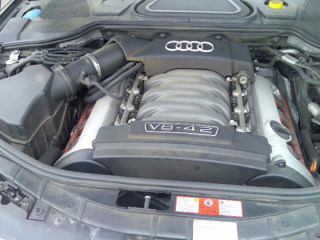

la sono est d'origine dans l'a8 avec sub incorporé à la lunette arrière , 18 haut parleurs Bose :clin12: dissimulés dans la voiture voilà quelques toffs de l'interieur et sous le capot :yes12: :yes12: :yes12: :yes12: :yes12: :yes12: :yes12: :yes12:
