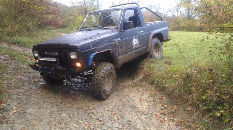

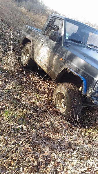

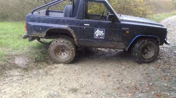

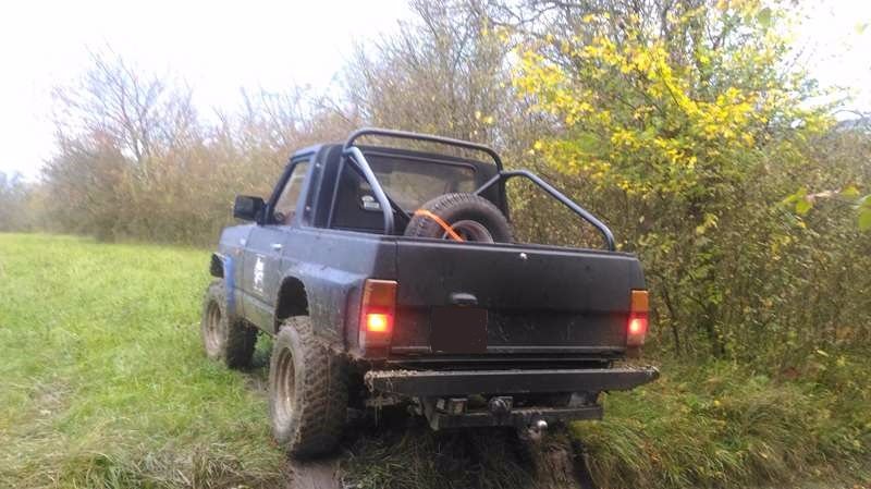

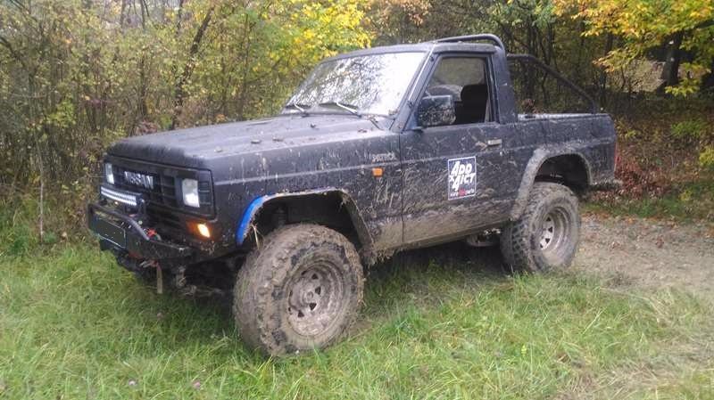

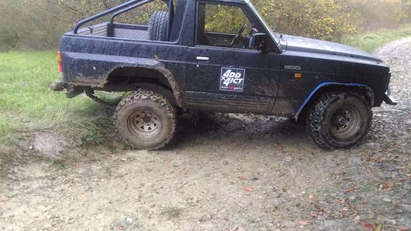

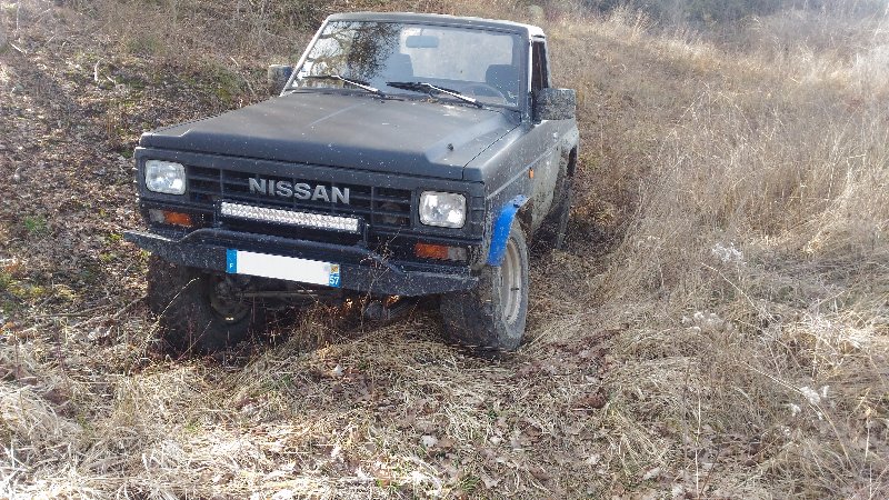

Des photo depuis mars!
instalation du treuil, essaie, realisation arceau, remontage de l'habitacle, remplacement du joint de pare prise (fuite)

Ça a peut-ĂȘtre durĂ© un peu, mais merde alors quelle belle charrue mon pote !
Quand on revoit le post depuis le début, ça en bouche un coin :surpris1:
Bravo et :respectot:

C'est sur il y a quelque heure de taff... l'année prochaine je vais esseyer d'aller rouler avec le chef :benben12: j'ai pas eu le temps cette année
