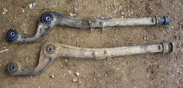

:yes: après l'avant ! Image
Imagemaintenant on passe à l'arrière ! Image
remplacement des ressorts Dobinson +7,5 (+200kg) par des KingSpring +6 (+500)
Imagepour la balade afwouicaine c'est mieu ! Image
et montage de mes tirants renforcés avec des beaux silent tout beaux ! Image
Image et un coté ! un ! Image
j'en ai fropité pour couper un petit l'angle de la butée qui venait légèrement toucher l'amorto ! Image
et découpe du bas de la tole de protection du disque ! Image
Image demain l'autre coté ! Image
