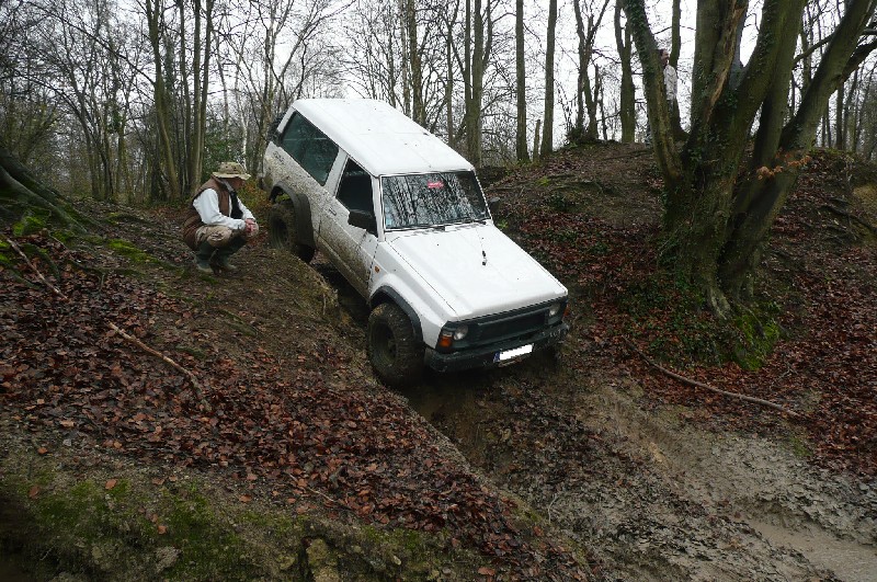

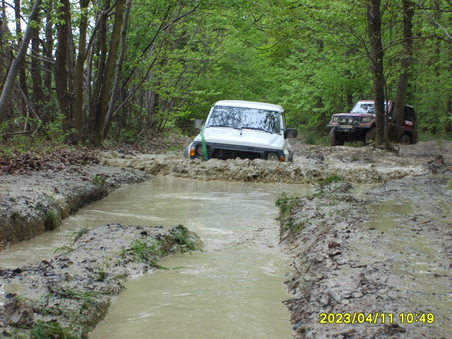

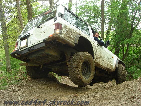

Salut à tous,
Comme vous êtes sympa voici une petite présentation de mon Troll :hap: :
La base, un Patrol GR Y60 châssis court de 1997 avec 150 000 km.
La prépa spécial TT:
· Kit Trail Master +6cm
· Barre Panhard AV réglable.
· Body lift +4cm
· Mickey Thompson Baja MTZ 33x11.5x16
· Jantes DOTZ Modular black 8x16 ET-25
· Treuil T-max 9500 4.3T avec corde synthétique, écubier et support treuil maison
· Moyeux manuels SuperWinch
· PC AR maison
Les autres modif :
· Poste CB avec antenne sur le capot
· Calandre maison pour améliorer le refroidissement (déformation professionnelle ;o) )
· Tapis de sol en alu strié (plus pour le côté pratique que pour le côté esthétique).
· Aménagement du coffre
Le matos embarqué:
· Cric Hi-lift
· Compresseur T-max 72l/min
· Sangle 4m de 2T
· Pelle militaire
· Extincteur
Les prochaines modifs:
· PC AV maison (en cours).
· Barres de protection latérale.
· Et plein d'autres trucs….
Quelques photos ci-dessous.
A+
Jérôme_51

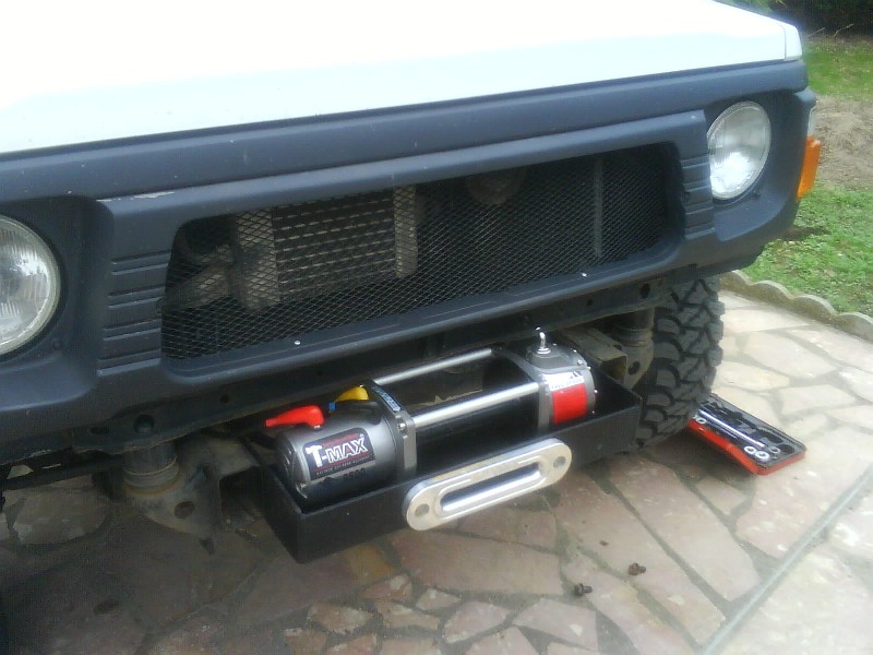

pour la calandre tu as mis quoi derrière??? :roll:
fais attention aux branches qui perce les radiateurs!!! ;)
Re: Y60 de Jérôme_51
dams.11 a écrit :pour la calandre tu as mis quoi derrière??? :roll:
Pour la calandre j'ai mis une grille en alu (voir la photo), et pour le radiateur ne t'inquiète pas c'est mon métier et même si c'est percé ça se répare quand on connait la bonne personne ;) .
j'ai rien dis alors!!! :oops: :mrgreen:Jérôme_51 a écrit :dams.11 a écrit :pour la calandre tu as mis quoi derrière??? :roll:
je vois que tu a mis l'intercoler du turbo devant! ca va mieu qu'au dessus? devant il est un peut exposé à la poussière et autre...non?
sinon il est sympa ton troll :sup:

dams.11 a écrit :j'ai rien dis alors!!! :oops: :mrgreen:Jérôme_51 a écrit :dams.11 a écrit :pour la calandre tu as mis quoi derrière??? :roll:
En fait ce n'est pas l'intercooler c'est le refroidisseur d'huile et c'est d'origine sauf qu'avec cette calandre il est bien visible ;) . Pour l'intercooler comme c'est mon métier (je bosse sur tous les échangeurs que l'on trouve sous un capot) j'y pense fortement :twisted: .

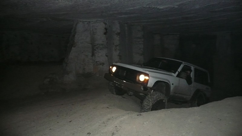

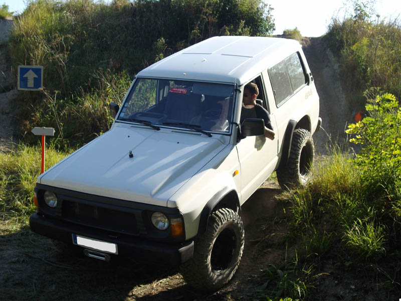

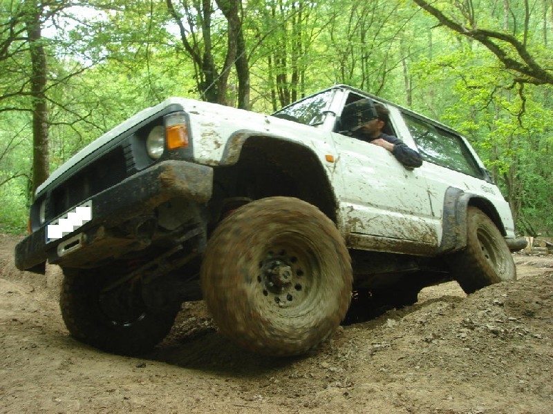

Salut,
Allez d'autres photos :twisted: :
