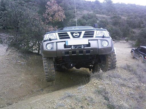

je vais vous presentez mon gros avec les quelques petites modifs actuelle ;)
donc treuil T-Max EW 9500 4.3t,snorkel,pneu pierelli scorpion MUD,Cb encastré dans le tavleau de bord ainsi que l'ordi avec ozie,et pour finir mes vitre teintées (mais me reste encore les porte arriere a finir :jesors:
photos de ce week-end sur le terrain de montalieu
http://picasaweb.google.com/amatpatrice/AGFreeForum4x4#
photos de l'instalation interieur
http://picasaweb.google.com/amatpatrice ... onDuPatrol#
et la petite video
http://www.dailymotion.com/pat_34/video/16337707
ce fut une tres bonne connaissance et ravis qu'il corresponde vraiment a l'attente que j'en avais
maintenant il ne me reste plus cas amonter les koni en + 5 qui sont arrivé,puis commander 4 cales en +3 pour une rehausse chassis,poser mon body +2 que je me suis fabriquer (tailler a la scie cloche des rondelles de 65 mm de diametre et de 2 cm d'epaisseur dans une planche a decouper en poly quelques choses :rsp: ) et j'ai meme la possibilité de pouvoir mettre 2 rondelles l'une sur l'autre pour obtenir un body de 4 cm mais je pense que je resterais avec du + 2 cm,ensuite faire plier mes plaque d'alu pour mes blindages et changer mes jantes en trouvant des modular a deport neg de 20 pour monter mes MUD qui sont pour le moment sur les jantes alu :fet:
donc voila pour les quelques petites modifs de mon gamin 8)
je prend mon temp pour faire les choses et j'y reflechis ou du moins j'essaye :jesors: :jesors:
j'attend vos avis et idées

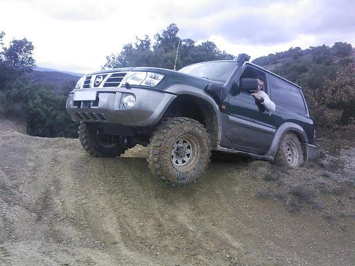

voici quelques news du gros ;)
le voici avec ca rehausse en + 5 avec 4 king spring medium et 4 koni heavy track et cales de boites pas eut besoin de toucher a autre choses ;)
et les chausettes sont des insa turbo special track en 265/75/16 et les les jantes des modulars en 8x16 en deport neg de 25 ;)
c'est un vrai regal 8)
me reste plus cas lui poser le LP,les blindages en alu de 6 mm que je vais me faire maison,et changer l'amortisseur de direction qui commence a en tenir :hap:
en janvier je vais habiter dans le GERS donc si certains veulent bien me faire decouvrir la region a ce moment lĂ  je serais preneur aussi ;)

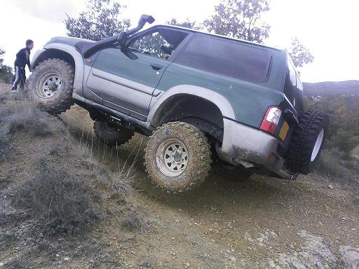

sympa toute ces prépas que tu as fait, j'aimerais bien que tu nous explique les fonctionnalité de certains boutons :rire2:
par-contre tu feras attention tu as mis ton arbre de transmission à l'envers et ça c'est pas bon tu va avoir de l'eau qui va s'infiltrer :benben12:
beau boulot :alabierre: :alabierre: :alabierre:
