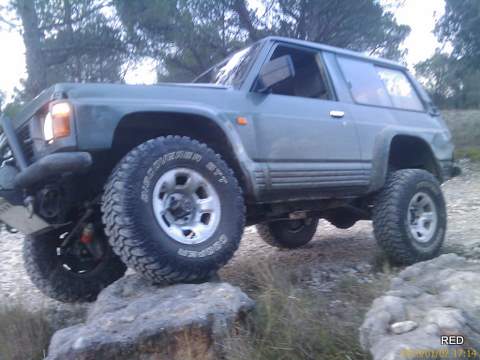

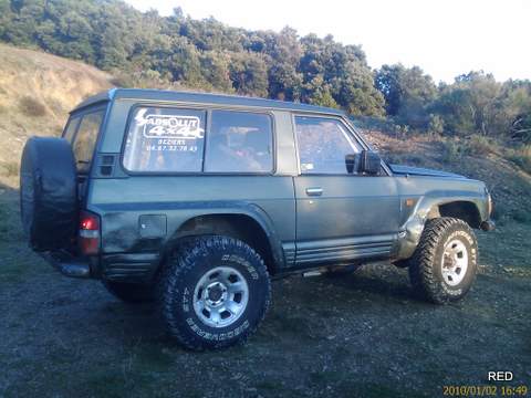

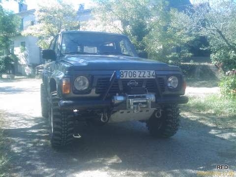

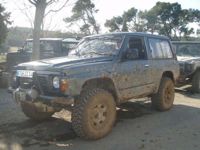

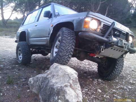

Je vous présente enfin mon troll :
- Kit trail master+6 avec cales +3
- Barres stab supprimées
- Echappement trés raccourci
- EGR out
- Cales turbo 2mm
- Reglages pompe chez Charles31
- Filtre Ă  air Green
- Capot Ă  l'Australienne
- Pares chocs av+ar en tube de 100mm
- Protection lateralles en tube de 60mm
- Sabot avant 8 mm
- Protection de boite en alu 6mm
- Barre panhard + tirants inf ar renforcés maison
- Pneus Cooper STT 285x75x16 sur jantes de y61 8x16
- Arceau 6 points
- Feux multifonctions ar
- Treuil 5T4
- Silentblocs polyurethane
- Durites aviation +10
